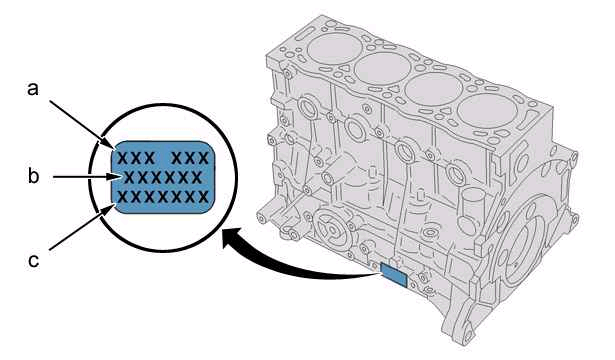

chuprinoff Опубликовано 7 мая, 2012 Поделиться Опубликовано 7 мая, 2012 можете ткнуть где здесь номер? Ссылка на комментарий
Popesych Опубликовано 7 мая, 2012 Поделиться Опубликовано 7 мая, 2012 chuprinoff, 1.6 ХДи? Маркирровка (в зоне " a ") : Гравировка класса диаметра опор коленвала Ориентация подшипников К сцеплению, к приводу ГРМ) Маркирровка (в зоне " b ") : Маркировка производителя Тип в соответствии с законодательством Метка узла Серийный номер Маркирровка (в зоне " c ") : Маркировка обработки Год выпуска Баляць мае крылы Ссылка на комментарий
chuprinoff Опубликовано 7 мая, 2012 Поделиться Опубликовано 7 мая, 2012 извините не в ту ветку бросил сообщение. На ксаре я номер нашел, а на Гранд пикассо не могу(двиг 1.6HD прям как на фото) Ссылка на комментарий
