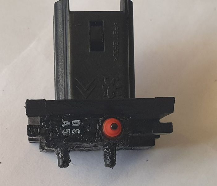

sr7272 Опубликовано 4 марта, 2018 Поделиться Опубликовано 4 марта, 2018 По воле случая, у друзей это чудо ситроен. Уже месяц как не открывался багажник. Проблема видать у них любимая, тупо гниют контакты в микрухе. Ремонт данной кнопки вышел в 11 рублей. Выбрал дремелем лак , добрался до контактов, впаял другую кнопку и залить всё термоклеем. Не 7000 , как попросили официалы) Бес, maus75 и Олегович 3 Ссылка на комментарий

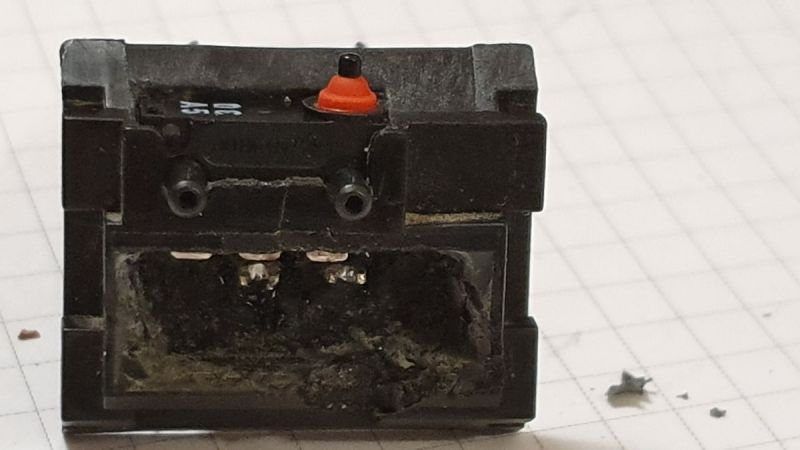

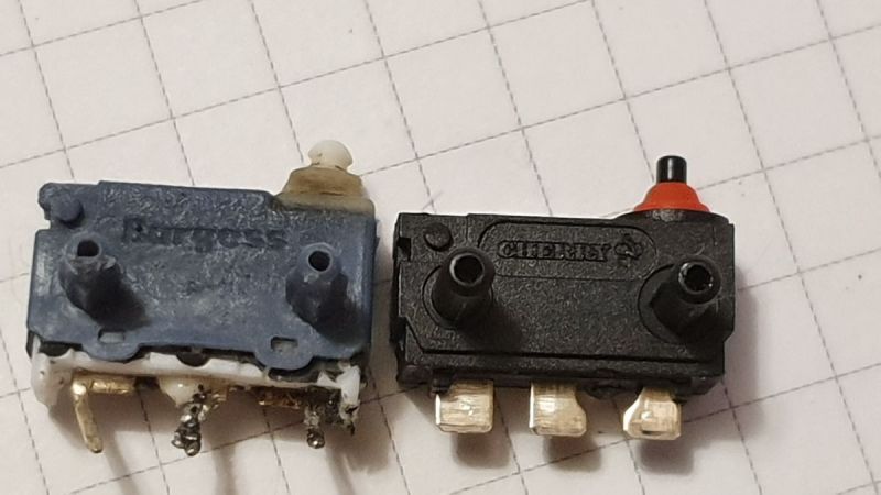

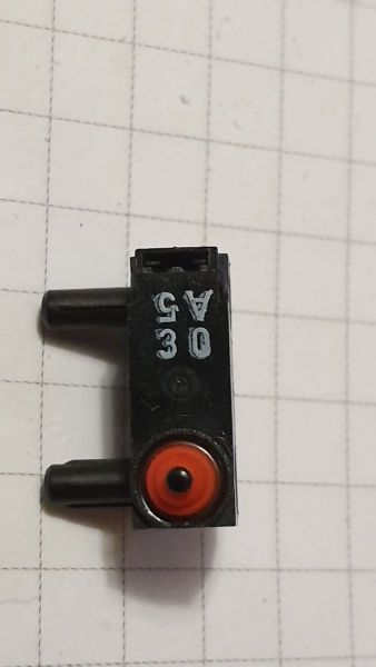

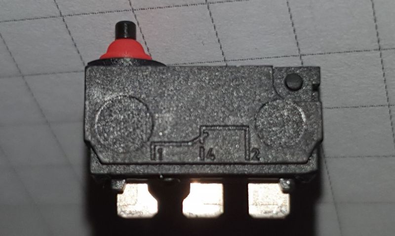

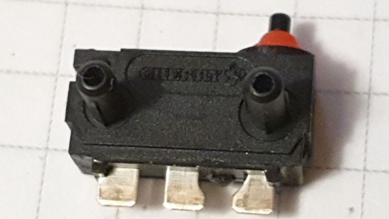

antracit Опубликовано 25 июня, 2019 Поделиться Опубликовано 25 июня, 2019 Привет. У меня тоже перестала работать кнопка багажника. Открыл багажник через салон. Попрыскал снаружи WD40 для успокоения, не помогло. Сам замок работает четко, но кнопка все равно не открывает. Снял обшивку, отключил контакт от кнопки. Замкнул провод контакта скрепкой, замок открылся(так я проверил, что проводка живая и не работает именно кнопка). Вынул кнопку с разъёмом. Понес домой, при помощи термофена убрал весь лишний герметик. Паяльником выпаял не рабочую кнопку. Стал искать по профильным сайтам под заказ кнопку. На самой кнопке артикула нет, все варианты под заказ и не факт, что подойдет. Полез на авито, нашел похожую кнопку от опель зафира b, встретился с человеком, визуально у кнопок одинаковые размеры. Я спрашиваю, откуда взял. Продавец говорит, что заказал пучком из Германии (по штучно не продается) и остатки распродает. Пришел домой, впаял кнопку, залил герметиком. На следующий день установил. И о чудо-заработало! Итого По деньгам: 400 руб. кнопка + 150 руб. герметик. По времени: 1 час на разобрать и собрать; 30 минут выпаять; 30 минут впаять. 30 минут разобрать установить и собрать. Ссылка на комментарий
Бес Опубликовано 25 июня, 2019 Поделиться Опубликовано 25 июня, 2019 Номерок на ней есть? Природа мудра, и Всевышнего глаз Видит каждый наш шаг на тернистой дороге Наступает момент, когда каждый из нас У последней черты вспоминает о Боге... Ссылка на комментарий
antracit Опубликовано 25 июня, 2019 Поделиться Опубликовано 25 июня, 2019 артикула на кнопке нет. На одной стороне название производителя, на другой стороне только информация по контактам. У меня остался контакт продавца, могу постараться узнать у него наличие еще кнопок или артикул, если скажет. Олегович и Бес 2 Ссылка на комментарий
Gjv Опубликовано 29 июня, 2019 Поделиться Опубликовано 29 июня, 2019 Я от мышки припаял кнопочку. Все работает. Причина отгнивания контактов банальна,вы когда авто моете то направляете струю под давление под плафон освещения номера "чтоб вымылось все",струя пробивает прокладку и заливает постепенно кнопку. Не направляйте струю туда и будет все хорошо. Бес 1 Ссылка на комментарий
