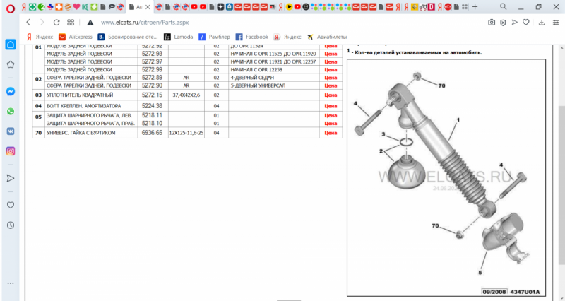

Евген С5 Опубликовано 24 августа, 2020 Поделиться Опубликовано 24 августа, 2020 Может кто-нибудь подобрал сайленблок в заднюю стойку, подскажите артикул Ссылка на комментарий
2701bb Опубликовано 24 августа, 2020 Автор Поделиться Опубликовано 24 августа, 2020 2 часа назад, Евген С5 сказал: Может кто-нибудь подобрал сайленблок в заднюю стойку, подскажите артикул Закажите оригинал 5220 74, и перепресуйте. ZIGGY 1 Ссылка на комментарий
Евген С5 Опубликовано 24 августа, 2020 Поделиться Опубликовано 24 августа, 2020 уверены, раньше он со стойкой шел... без отдельного номера... Ссылка на комментарий
2701bb Опубликовано 24 августа, 2020 Автор Поделиться Опубликовано 24 августа, 2020 7 минут назад, Евген С5 сказал: уверены, раньше он со стойкой шел... без отдельного номера... Это будет верхнее ухо в сборе, от пружинного амортизатора. Всегда шло отдельным артикулом. Уверен 100%. Евген С5 и Бес 2 Ссылка на комментарий
Евген С5 Опубликовано 25 августа, 2020 Поделиться Опубликовано 25 августа, 2020 нижний нужен Ссылка на комментарий
2701bb Опубликовано 25 августа, 2020 Автор Поделиться Опубликовано 25 августа, 2020 4 минуты назад, Евген С5 сказал: нижний нужен Закажите верхний, и перепресуйте, верх-низ одинаковые. Это будет оригинальный сайлент. Можно выбрать из этого https://www.exist.ru/Price/?pid=FE5040FD. Как вам угодно, но хватит на 3 месяца. Бес и Евген С5 2 Ссылка на комментарий
