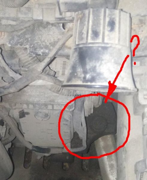

Shmel_99 Опубликовано 30 сентября, 2021 Поделиться Опубликовано 30 сентября, 2021 На большое ТО поеду и попрошу проверить. Единственное место на РКПП, где видно масло - это вот этот блок. Что это? Ссылка на комментарий
Бык Опубликовано 1 октября, 2021 Поделиться Опубликовано 1 октября, 2021 Такая же беда, это сбросной клапан ,сейчас только был у официалов, почистили и сказали , что ничего страшного... Народец на СТО уже не тот... Ссылка на комментарий
Shmel_99 Опубликовано 1 октября, 2021 Поделиться Опубликовано 1 октября, 2021 @Бык успокоили. Значит подождёт всё это до официалов. Ссылка на комментарий
