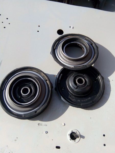

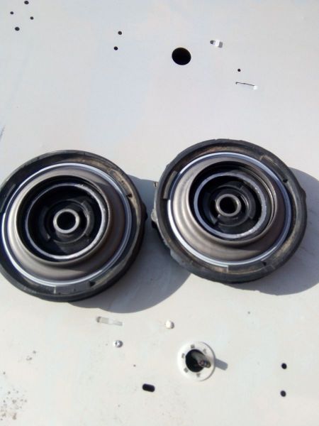

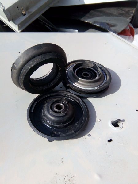

Ivj2 Опубликовано 28 апреля, 2019 Автор Поделиться Опубликовано 28 апреля, 2019 На прошлой неделе делал ремонт передней подвески. Чтобы приподнять морду доработал верхние опоры: у старых опор болгаркой аккуратно вырезал середину и вставил ее (старую с вырезанной серединой) в новую через резиновое кольцо, толщиной 10мм. а подшипник в старую. Опора стала на 15мм. выше, что в итоге дало 20мм. прибавки к клиренсу. Прилагаю фотки доработаных опор. Для надежности резиновую шайбу приклеил к старой опоре. Ссылка на комментарий

Ivj2 Опубликовано 18 июня, 2020 Автор Поделиться Опубликовано 18 июня, 2020 Диаметры не помню, вырезал по месту. Из середины подушки вырезать только резину, металл не трогать. Бес 1 Ссылка на комментарий
