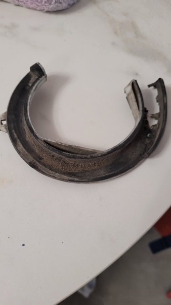

arkadiy Опубликовано 18 января, 2025 Поделиться Опубликовано 18 января, 2025 Здравствуйте! Помогите советом,пожалуйста. 1. У меня C4 Picasso 2016 THP165. 5и местная, автомат. Можно ли спереди поставить амортизаторы разных производителей. Например ,слева "Каяба", а справа "Билстейн"? Просто имеется в наличии. 2.При замене амортизатора , в нижней части пружины есть прокладка в форме полумесяца, она порвана. Подскажите, номер каталога и где можно заказать ( не в России),как их искать в интернете?.В новых "Каяба" в магазине,прокладки нет в комплектации. Продавец не знает где их брать вообще. Спасибо! Ссылка на комментарий
yrk Опубликовано 18 января, 2025 Поделиться Опубликовано 18 января, 2025 нельзя разные на схеме резинки нет 2018г амортизаторы передние.pdf Ссылка на комментарий
arkadiy Опубликовано 18 января, 2025 Поделиться Опубликовано 18 января, 2025 @yrk Спасибо большое! Ссылка на комментарий
