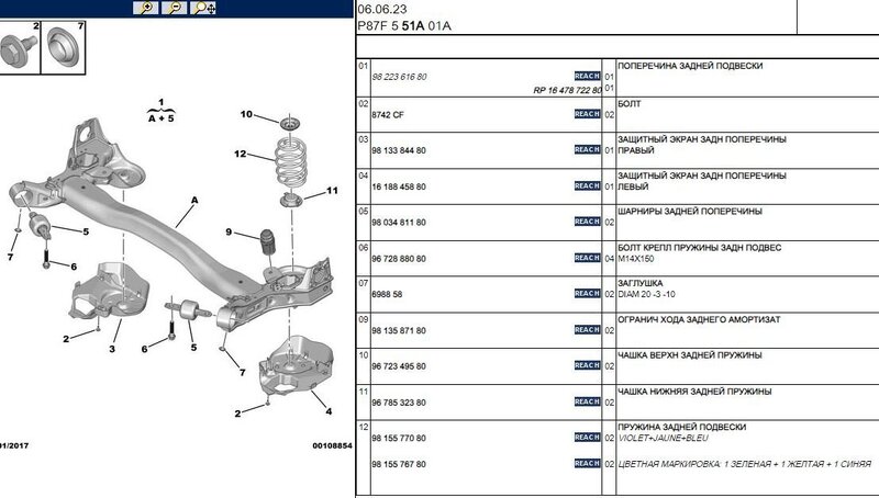

yrk Опубликовано 18 января, 2024 Поделиться Опубликовано 18 января, 2024 Не про Пикассо...про 5008. 5008 -форум мертвый. После замены амортизаторов и сайлентблоков к ним относящимся ,остался стук при жестком проезде лежачего полицейского ( не любого- нового - высокого- такие возле дома положили). При полной загрузке авто вроде стучит меньше. При проезде неровностей и ямок типа стиральная доска все ок. А тут одиночный удар как будто до упора доходит аморт. В связи с эти вопрос. Что может быть причиной? Аморт новый, сайленты амортов новые. Допустим пружина может так себя показывать? Ослабла и ее пробивает? Витки вроде целые ..... Вот схема с моими пружинами. Что означает цветовая маркировка и как ее понимать? какой артикул покупать? Любой? Ссылка на комментарий

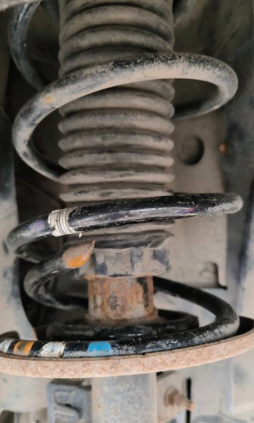

СанСаР Опубликовано 19 июня, 2024 Поделиться Опубликовано 19 июня, 2024 Доброго дня. Подскажите пожалуйста номерок пружин передних амортизаторов и заодно самих амортизаторов. Первый раз сталкиваюсь с тем, что лопается пружина амортизатора, жесть. Менять наверное так уж всё теперь. Тем более это первая замена стоек. Спасибо. VF73A9HC8EJ693775 Сделал запрос а Автодоке по вину, результат такой: Амортизаторы 9810920680, опорный подшипник 9800480380, пружина 9801945380, 9801945480 (оранжевая, белая, синяя). Вопрос, что за цветовая маркировка? Жесткость? Какую брать надо? Цена на пружину космическая и заказ до 40 дней. Кто-нибудь ставил не оригинал? ХозБлог Ссылка на комментарий

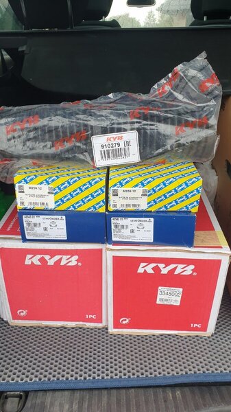

Бык Опубликовано 6 сентября, 2024 Поделиться Опубликовано 6 сентября, 2024 M25912 SNR поставил только недавно такие. Опорники СанСаР 1 Ссылка на комментарий
СанСаР Опубликовано 6 сентября, 2024 Поделиться Опубликовано 6 сентября, 2024 @Бык 2 часа назад, Бык сказал: M25912 SNR поставил только недавно такие. Опорники Как раз рассматривал такой вариант ХозБлог Ссылка на комментарий
