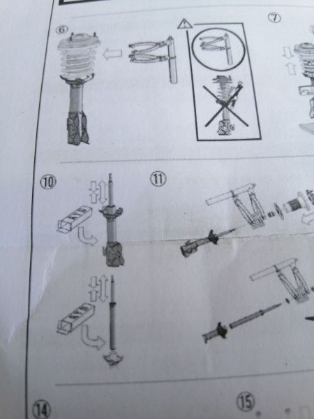

Taisan Опубликовано 29 мая, 2019 Поделиться Опубликовано 29 мая, 2019 Как раз в твоей ситуации это обязательно. В коробке с амортами лежит инструкция в картинках, и там в пункте 10 все нарисовано. LDS и Олегович 2 Ссылка на комментарий
Taisan Опубликовано 29 мая, 2019 Поделиться Опубликовано 29 мая, 2019 Погиб - таки Бильштайн... Согнулся немного в месте крепления кулака. Не сам, конечно. Вместе с ним отошли к праотцам шаровая, сайлентблок и конечно-же колесо. Уж очень глубока была яма, а кроме того еще и совсем незаметна ночью в дождь. В наличии аморта не оказалось, заказал. А пока купил и установил две новых Каябы, таких как описаны выше - испанских, по цене чуть больше 50$ за штуку. Именно из их упаковки фрагмент инструкции выше. Впечатлениями поделюсь через пару недель. Бес и Олегович 2 Ссылка на комментарий

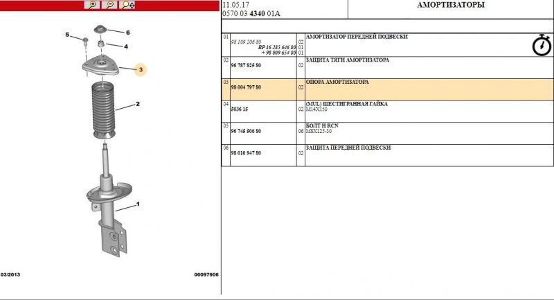

Frostovel Опубликовано 11 марта, 2020 Поделиться Опубликовано 11 марта, 2020 Добрый день,может кто подскажет опора аморта у нас идет с подшипником внутри,интересует номер восстанавливаю после ДТП. https://www.drive2.ru/r/citroen/grand_c4_picasso/495928948346061382/ Ссылка на комментарий
Бес Опубликовано 11 марта, 2020 Поделиться Опубликовано 11 марта, 2020 @Frostovel ВИН? Природа мудра, и Всевышнего глаз Видит каждый наш шаг на тернистой дороге Наступает момент, когда каждый из нас У последней черты вспоминает о Боге... Ссылка на комментарий
Frostovel Опубликовано 11 марта, 2020 Поделиться Опубликовано 11 марта, 2020 VF73ABHZTGJ825820 https://www.drive2.ru/r/citroen/grand_c4_picasso/495928948346061382/ Ссылка на комментарий

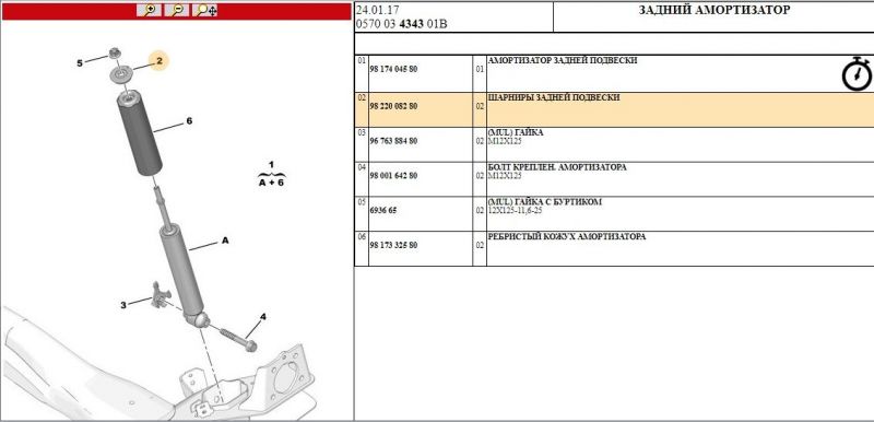

Бес Опубликовано 11 марта, 2020 Поделиться Опубликовано 11 марта, 2020 98 004 797 80 перед 98 220 082 80 зад Показать контент Frostovel 1 Природа мудра, и Всевышнего глаз Видит каждый наш шаг на тернистой дороге Наступает момент, когда каждый из нас У последней черты вспоминает о Боге... Ссылка на комментарий

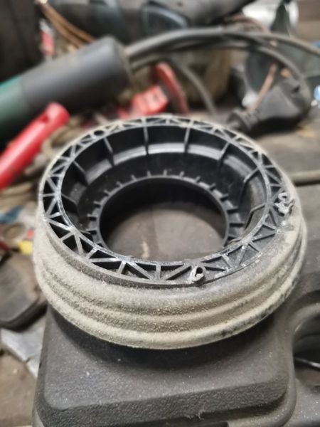

eugen177rus Опубликовано 8 июня, 2020 Поделиться Опубликовано 8 июня, 2020 В 19.03.2020 в 20:12, eugen177rus сказал: Заказал и поставил передние 22-242020, это серия В4. Шкодаводы говорят, что у них бильштайн В4 больше 30 т.км не ходит. Показать Продолжаю. Сегодня был на сервисе PSAAUTO.ru. Они заказывали и ставили бильштайн 22-242020 и новые опорные. Тишина была где-то 100 км, затем стал постепенно появляться и усиливаться стук, шум, треск итд; поехал к ним, разобрали стойки - верхние упорные чашки съедено крепление, два шпынька пластиковых, видно, что их проворачивает (ставили новые при замене амортов!!!) И по бильштайну - горизонтальный люфт штока амплитудой 1-2 мм!!! и это при пробеге от замены менее 10 тысяч км!!!! ЯФШОКЕ!!! эксплуатация по трассе и по Москве, никаких нагрузок на них. Какие аморты ставить-то??? Ссылка на комментарий
