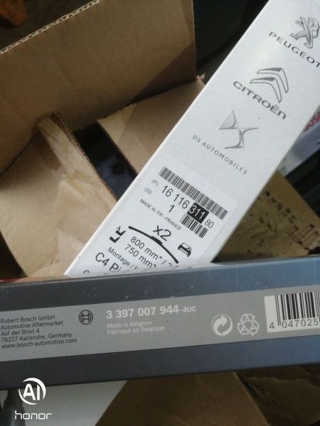

yrk Опубликовано 7 сентября, 2020 Поделиться Опубликовано 7 сентября, 2020 Добрый день. Искал - не нашел в темах. Подскажите оригинальный номер комплекта дворников на С4 Пикассо 2 2017 VF73DBHZTHJ638608 Кто что ставит? Оригинал? Ссылка на комментарий
ZIGGY Опубликовано 7 сентября, 2020 Поделиться Опубликовано 7 сентября, 2020 Сверху оригинал, снизу бош LDS и Бес 2 Подбор автомобилей Peugeot\Citroen, подробности "Понакупят шнурков по объявлению, а пользоваться не умеют!" © Enzo С4-С5-С6-С4P-5008 Ссылка на комментарий

yrk Опубликовано 8 сентября, 2020 Поделиться Опубликовано 8 сентября, 2020 16 часов назад, ZIGGY сказал: Сверху оригинал, снизу бош Спасибо Ссылка на комментарий

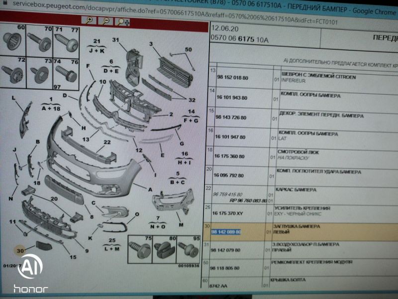

ZIGGY Опубликовано 20 сентября, 2020 Поделиться Опубликовано 20 сентября, 2020 @yrk Подбор автомобилей Peugeot\Citroen, подробности "Понакупят шнурков по объявлению, а пользоваться не умеют!" © Enzo С4-С5-С6-С4P-5008 Ссылка на комментарий

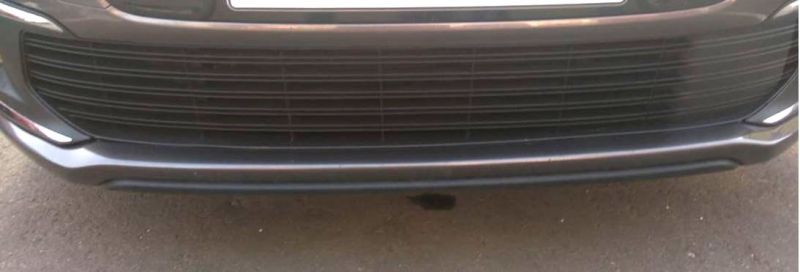

yrk Опубликовано 20 сентября, 2020 Поделиться Опубликовано 20 сентября, 2020 2 часа назад, ZIGGY сказал: @yrk Спасибо большое. Я правильно понимаю - один маленький кусочек слева? Остальное все занято радаром и тд? Так в нем смысла нету(. Я думал как в 308 на всю решетку будет - авто реально быстрее зимой прогревается. А тут это явно не сильно поможет.... Ссылка на комментарий
Бес Опубликовано 20 сентября, 2020 Поделиться Опубликовано 20 сентября, 2020 1 час назад, yrk сказал: Я думал как в 308 на всю решетку будет Нет, как на 407. Природа мудра, и Всевышнего глаз Видит каждый наш шаг на тернистой дороге Наступает момент, когда каждый из нас У последней черты вспоминает о Боге... Ссылка на комментарий
yrk Опубликовано 20 сентября, 2020 Поделиться Опубликовано 20 сентября, 2020 30 минут назад, Бес сказал: Нет, как на 407. Имеет она смысл по вашему? Ссылка на комментарий
Бес Опубликовано 20 сентября, 2020 Поделиться Опубликовано 20 сентября, 2020 Никогда не покупал, с машиной всегда были. Но даже тоненькую на С5 ставил. Природа мудра, и Всевышнего глаз Видит каждый наш шаг на тернистой дороге Наступает момент, когда каждый из нас У последней черты вспоминает о Боге... Ссылка на комментарий
yrk Опубликовано 20 сентября, 2020 Поделиться Опубликовано 20 сентября, 2020 7 часов назад, ZIGGY сказал: @yrk Вот мой авто. Либо у меня уже стоит эта заглушка либо схема не моя. А что вся основная решетка никак не закрывается? У меня в состоянии как на фото через всю решетку виден радиатор и вентилятор. Лед и снег лететь будут легко... Ссылка на комментарий
Бес Опубликовано 20 сентября, 2020 Поделиться Опубликовано 20 сентября, 2020 18 минут назад, yrk сказал: А что вся основная решетка никак не закрывается? Природа мудра, и Всевышнего глаз Видит каждый наш шаг на тернистой дороге Наступает момент, когда каждый из нас У последней черты вспоминает о Боге... Ссылка на комментарий
