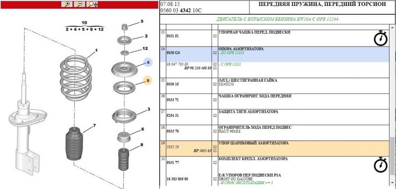

FANAT Опубликовано 7 июня, 2020 Поделиться Опубликовано 7 июня, 2020 Всем привет. Подскажите плиз номерок передних опорных подшипников. 1.6 дизель115 л.с. Ссылка на комментарий
Бес Опубликовано 7 июня, 2020 Поделиться Опубликовано 7 июня, 2020 98 004 797 80 ? Спойлер FANAT 1 Природа мудра, и Всевышнего глаз Видит каждый наш шаг на тернистой дороге Наступает момент, когда каждый из нас У последней черты вспоминает о Боге... Ссылка на комментарий
FANAT Опубликовано 7 июня, 2020 Поделиться Опубликовано 7 июня, 2020 3 часа назад, Бес сказал: 98 004 797 80 ? Показать контент Нет, не он. Судя по всему должен быть в разделе, где пружина нарисована. Ссылка на комментарий
Бес Опубликовано 8 июня, 2020 Поделиться Опубликовано 8 июня, 2020 ВИН дай. А то смотрю по ВИНу соклубня. FANAT 1 Природа мудра, и Всевышнего глаз Видит каждый наш шаг на тернистой дороге Наступает момент, когда каждый из нас У последней черты вспоминает о Боге... Ссылка на комментарий
mister z Опубликовано 8 июня, 2020 Поделиться Опубликовано 8 июня, 2020 Без ВИН конечно плохо, но похоже это: Опора 5038 G0 Подшипник 5035 58 FANAT 1 +7 963 245 1140 Ссылка на комментарий
FANAT Опубликовано 8 июня, 2020 Поделиться Опубликовано 8 июня, 2020 3 часа назад, Бес сказал: ВИН дай. А то смотрю по ВИНу соклубня. Точняк, совсем забыл. VF73A9HC8EJ705020 Ссылка на комментарий

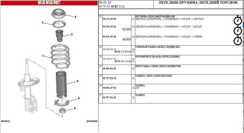

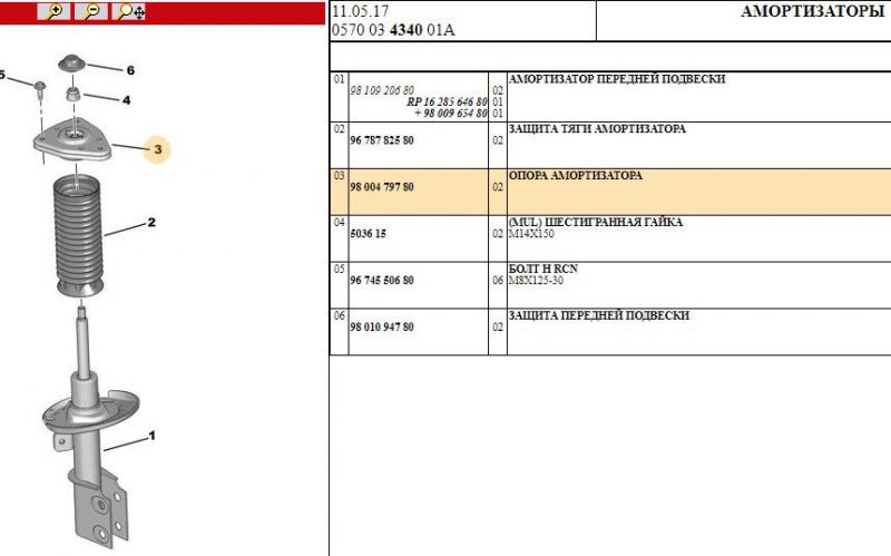

Бес Опубликовано 8 июня, 2020 Поделиться Опубликовано 8 июня, 2020 17 минут назад, FANAT сказал: VF73A9HC8EJ705020 Без вина - 4 и 9. И это по моему на первый Пикассо По вину - два? Это уже Пикассо (В78) Спойлер FANAT 1 Природа мудра, и Всевышнего глаз Видит каждый наш шаг на тернистой дороге Наступает момент, когда каждый из нас У последней черты вспоминает о Боге... Ссылка на комментарий
FANAT Опубликовано 8 июня, 2020 Поделиться Опубликовано 8 июня, 2020 29 минут назад, Бес сказал: Без вина - 4 и 9. И это по моему на первый Пикассо По вину - два? Это уже Пикассо (В78) Показать контент На 2 картинке все правильно. Спасибо. Ссылка на комментарий
Бес Опубликовано 8 июня, 2020 Поделиться Опубликовано 8 июня, 2020 Ну то есть упорный подшипник - это позиция 2 на второй схеме? Природа мудра, и Всевышнего глаз Видит каждый наш шаг на тернистой дороге Наступает момент, когда каждый из нас У последней черты вспоминает о Боге... Ссылка на комментарий
FANAT Опубликовано 8 июня, 2020 Поделиться Опубликовано 8 июня, 2020 56 минут назад, Бес сказал: Ну то есть упорный подшипник - это позиция 2 на второй схеме? Точно! У Вас платная версия сервисбокса? Бес 1 Ссылка на комментарий

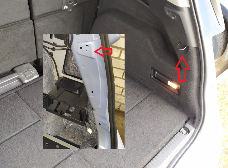

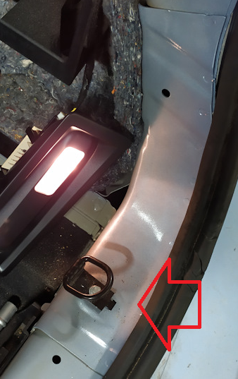

XVT Опубликовано 13 июня, 2020 Поделиться Опубликовано 13 июня, 2020 (изменено) C4GP B78 конца 2017 года VF73A5GXAHJ821491, с завода отсутствуют верхние крепежные проушины для крепления сетки (отметил стрелкой). Выемка в велюровой обивке для скобы присутствует. Подскажите коды для заказа проушины и ее крепления (винт?). В идеале, с инструкцией по демонтажу пластиковой панели. Фотографии (с просторов интернета) под спойлером: Спойлер Изменено 14 июня, 2020 пользователем XVT Добавил VIN Ссылка на комментарий

XVT Опубликовано 28 июня, 2020 Поделиться Опубликовано 28 июня, 2020 Нашел китайскую тему, с описанием процесса дооснащения верхними крепежными проушинами. Код детали 98000246ZD aktm, Бес и eugen177rus 3 Ссылка на комментарий
