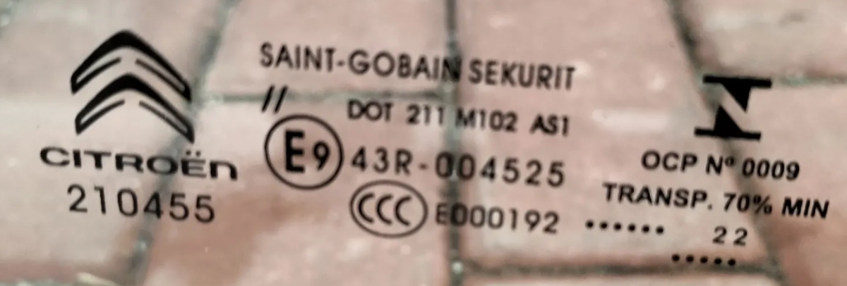

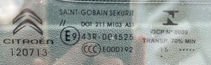

Yuriy111 Опубликовано 14 июля Поделиться Опубликовано 14 июля Спасибо!!! Ещё один вопрос - на моем стоит стекло Sekurit с цифирками Citroen 120713, 15-года, на разборке попалось 22-года Sekurit с цифирками Citroen 210455. Но фото визуально похоже (с окошечком под сенсор). Подойдет? Ссылка на комментарий

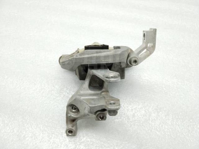

vic888 Опубликовано 15 августа Поделиться Опубликовано 15 августа В 07.08.2025 в 18:31, gran57 сказал: @vic888 Опора верхняя ДВС 98 081 008 80. Снизу две опоры 9804890680 и 9673689380. На глушителе два подвеса - самый задний 96 743 254 80 и перед ним 96 743 253 80. Цепь распредвалов 0816 F6. Натяжитель 0849 30. Все номера бьются КРОМЕ верхней опоры ДВС (98 081 008 80). И никаких заменителей не выдаёт. Кто-нибудь имел опыт покупки/замены этой верхней опоры ДВС? Ссылка на комментарий
A20C Опубликовано 16 августа Поделиться Опубликовано 16 августа 13 часов назад, vic888 сказал: Кто-нибудь имел опыт покупки/замены этой верхней опоры ДВС? Если номер нигде не пробивается или цена детал очень высокая, то можно поискать б/y. На опоре есть номер, его надо найти и списать, искать нужно по этому номеру, номер новой детали как правило другой. Ссылка на комментарий
vic888 Опубликовано 19 августа Поделиться Опубликовано 19 августа В 15.08.2025 в 17:27, vic888 сказал: Все номера бьются КРОМЕ верхней опоры ДВС (98 081 008 80). И никаких заменителей не выдаёт. Кто-нибудь имел опыт покупки/замены этой верхней опоры ДВС? Вроде бы есть другой номер этой правой верхней опоры: 98 163 395 80. Заказал. Когда буду ставить, отпишусь. Ссылка на комментарий
vic888 Опубликовано 9 сентября Поделиться Опубликовано 9 сентября В 19.08.2025 в 10:44, vic888 сказал: Когда буду ставить, отпишусь. Добрый день. Все четыре подушки подошли без проблем: - 9804890680 ($150) - 9816338580 ($80) - 9673768680 ($125) - 9816339580 ($88) Плюс менял самый задний подвес банки глушителя: 9674325480 (60$) У меня C4 GP 2016 год, 2 л. дизель, если это имеет значение Работа по замене обошлась 400BYN ($134) Результат ОЧЕНЬ хорошо ощущается -- стало значительно тише и комфортнее ехать. LDS, Бес и A20C 3 Ссылка на комментарий

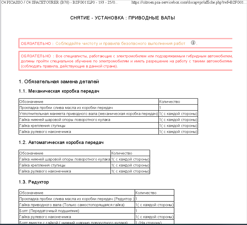

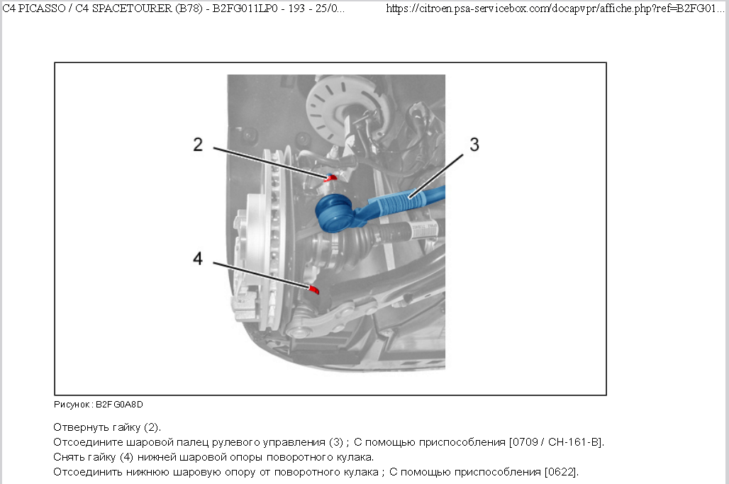

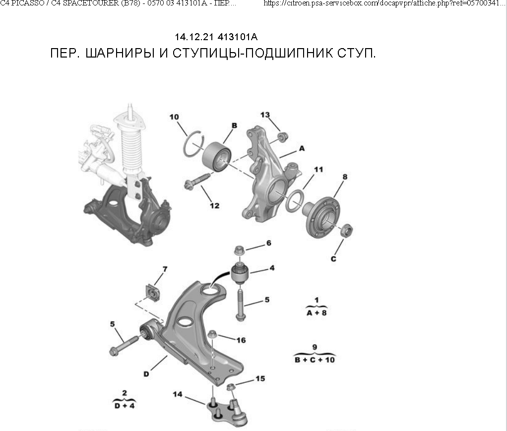

forummailandlogin Опубликовано 25 октября Поделиться Опубликовано 25 октября Товарищи. Не могу найти номерок: "Гайка нижней шаровой опоры поворотного кулака (№4 на рисунке)" Или укажет её на втором рисунке. А может и подскажете:"Гайка крепления ступицы"? Ссылка на комментарий
ZIGGY Опубликовано 26 октября Поделиться Опубликовано 26 октября @forummailandlogin зачем это тебе... 5132A8 Подбор автомобилей Peugeot\Citroen, подробности "Понакупят шнурков по объявлению, а пользоваться не умеют!" © Enzo С4-С5-С6-С4P-5008 Ссылка на комментарий

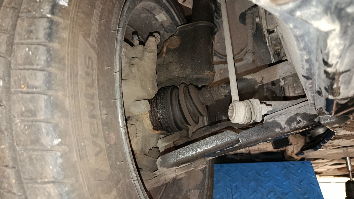

forummailandlogin Опубликовано 26 октября Поделиться Опубликовано 26 октября @ZIGGYГотовлюсь к очередной замене масла в АКПП и заодно может к замене пыльника ШРУСа. (а может просто хомут подтянуть). Обязательные к замене детали при замене пыльника ШРУСа. Ссылка на комментарий
