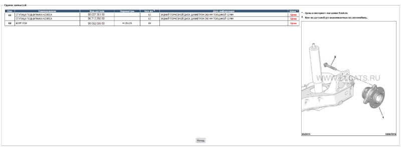

Жужумба Опубликовано 18 сентября, 2024 Поделиться Опубликовано 18 сентября, 2024 Помогите, пожалуйста. Нашел по своему вину VF73D5GXAGJ846330 два варианта задней ступицы с подшипником: 98 037 361 80 и 96 713 260 80. Теперь не знаю какую из них выбрать. Как определиться? Ссылка на комментарий
gran57 Опубликовано 18 сентября, 2024 Поделиться Опубликовано 18 сентября, 2024 @ЖужумбаВаш вариант 96 713 260 80 Жужумба 1 Ссылка на комментарий
Жужумба Опубликовано 18 сентября, 2024 Поделиться Опубликовано 18 сентября, 2024 Спасибо. А не подскажете, по каким признакам это можно понять самостоятельно? Ссылка на комментарий
gran57 Опубликовано 18 сентября, 2024 Поделиться Опубликовано 18 сентября, 2024 @Жужумба По диаметру тормозного диска. Ваш 290мм. По вину четко пробивается и ступица и именно этот размер диска. Второй вариант под 268мм Жужумба 1 Ссылка на комментарий

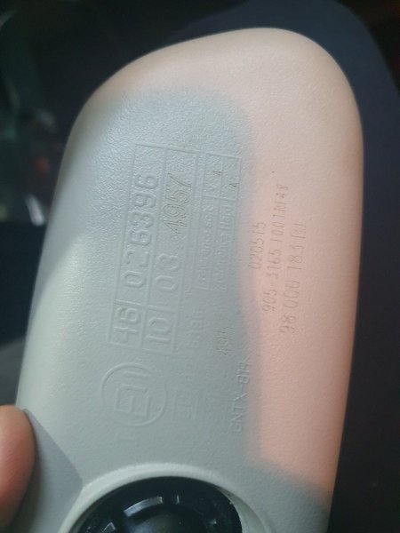

jonyk Опубликовано 3 декабря, 2024 Поделиться Опубликовано 3 декабря, 2024 Хочу зеркало фотохромное салонное. Возможна ли его замена без замены пластика вокруг него? Ну и номер, пожалуйста, подскажите. VF73A5GXAHJ815695 Ссылка на комментарий
jonyk Опубликовано 4 декабря, 2024 Поделиться Опубликовано 4 декабря, 2024 98000183BJ Зеркало заднего вида салонное фотохром для GP2. Пластик менять не нужно Ссылка на комментарий
yrk Опубликовано 5 декабря, 2024 Поделиться Опубликовано 5 декабря, 2024 думаю нужно прописывать....хотя хз Ссылка на комментарий

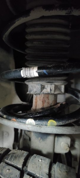

Vfirs Опубликовано 29 марта Поделиться Опубликовано 29 марта Подскажите номер пружин передней подвески VF73DBHZTHJ557273. нашел аж три номера но по цветовой маркировке не бьют. лопнул нижний виток. Ссылка на комментарий
gran57 Опубликовано 1 апреля Поделиться Опубликовано 1 апреля @Vfirs На двухлитровом применялись пружины 9801945580 (оранжевый+белый+желтый). Возможно этот вариант Ссылка на комментарий
