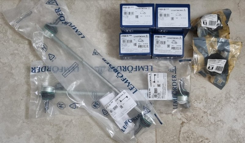

vic888 Опубликовано 29 августа, 2024 Поделиться Опубликовано 29 августа, 2024 @gran57 , Вас кто-то вводит в заблуждение. Раз номер каталоговый есть, значит и зап. часть такая есть. Можно вместо оригинала смело брать Lemferder. Скорее всего, в коробке будет лежать точно такой же сайлент, как и оригинал. Себе брал, всё подошло: СанСаР 1 Ссылка на комментарий
