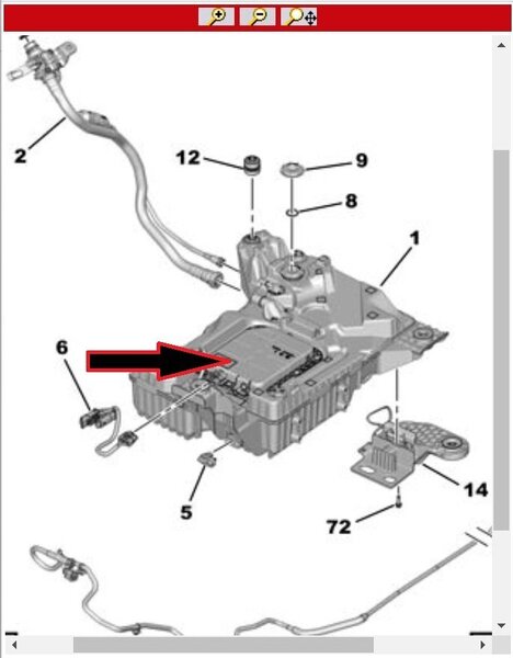

Fiksais Опубликовано 16 августа, 2023 Поделиться Опубликовано 16 августа, 2023 Подскажите номерок насоса для подачи адблуе в бак.вин VF73AAHRMFJ755332.и есчо,можно ли по вин узнать у меня авто только с адблуе или есчо имеется еолис в придачу? Ссылка на комментарий
Бес Опубликовано 16 августа, 2023 Поделиться Опубликовано 16 августа, 2023 21 минуту назад, Fiksais сказал: VF73AAHRMFJ755332 Отдельно насоса не выдает. Йолис и сажевый есть. БАЧОК ПРИСАДКИ FAP.pdf C4 PICASSO _ C4 SPACETOURER (B78) - 0570 06 175030A - ДАТЧИК УРОВНЯ ТОПЛИВА В ТОПЛИВНОМ БАКЕ.pdf C4 PICASSO _ C4 SPACETOURER (B78) - 0570 06 175035A - ДАТЧИК УРОВНЯ ТОПЛИВА В ТОПЛИВНОМ БАКЕ.pdf БАЧОК КАРБАМИДА.pdf Природа мудра, и Всевышнего глаз Видит каждый наш шаг на тернистой дороге Наступает момент, когда каждый из нас У последней черты вспоминает о Боге... Ссылка на комментарий
Fiksais Опубликовано 16 августа, 2023 Поделиться Опубликовано 16 августа, 2023 Так получается покупать весь бачок адблуе?насосик в этом банке получается что ли?или я нетак что то понял? Ссылка на комментарий
yrk Опубликовано 16 августа, 2023 Поделиться Опубликовано 16 августа, 2023 Именно. Не разборный. Не ремонтопригодный в связи с - непонятно что сломано в общем блоке. Поэтому и отшивают. Ошибка то какая? Ссылка на комментарий
vadim1968 Опубликовано 16 августа, 2023 Поделиться Опубликовано 16 августа, 2023 5 часов назад, Fiksais сказал: VF73AAHRMFJ755332 У вас машина экологического стандарта Евро 6.1, и мотор 2.0., поэтому у вас есть и йолис и адблю. DS7 Crossback, 2019, 2,0 HDI, 180 л.с., 8АКПП; Сitroen DS5, 2012 г., 2,0 HDI, 163 л.с., 6АКПП; Сitroen DS3, 2010 г., 1,6 Vti, 120 л.с., Аl4 Ссылка на комментарий
Fiksais Опубликовано 16 августа, 2023 Поделиться Опубликовано 16 августа, 2023 4 часа назад, yrk сказал: Ошибка то какая? Про ошибку не знаю какая.выскочила надпись на экране,что забит фильтр и выскочил чек.авто в аварийный режим,более 2 т.обороты не поднимает.заехали в сервис на диагностику,сказали что насос адблу не работает. Ссылка на комментарий
Бес Опубликовано 17 августа, 2023 Поделиться Опубликовано 17 августа, 2023 16 часов назад, Fiksais сказал: Так получается покупать весь бачок адблуе?насосик в этом банке получается что ли?или я нетак что то понял? Не совсем. Насос в "компьютере впрыска мочевины". Но его тоже нет отдельно. C4 PICASSO _ C4 SPACETOURER (B78) - B1HG032MP0 - 5 - 09_02_2023 - Снятие - установка _ Модуль насоса введения карбомида с датчиком уровня.pdf Похоже это он, но нет его отдельно. Наверное какой-то внутренний номер есть, поскольку его снимают и отправляют куда-то. 8 часов назад, Fiksais сказал: Про ошибку не знаю какая.выскочила надпись на экране,что забит фильтр и выскочил чек.авто в аварийный режим,более 2 т.обороты не поднимает.заехали в сервис на диагностику,сказали что насос адблу не работает. По моему это разные системы... И от того, что нет впрыска мочевины сажевый не забивается. Может насос йолиса накрылся? yrk 1 Природа мудра, и Всевышнего глаз Видит каждый наш шаг на тернистой дороге Наступает момент, когда каждый из нас У последней черты вспоминает о Боге... Ссылка на комментарий
yrk Опубликовано 17 августа, 2023 Поделиться Опубликовано 17 августа, 2023 Забит фильтр - это ни разу не аддблю. Меняйте сервис. Читайте заново коды ошибок. Если я забит сажевый - пробовать провести регенерацию. Потом пробовать прописать замену. Потом снимать мыть и прописать замену.... Это при условии что елис есть и насос исправен Fiksais 1 Ссылка на комментарий
