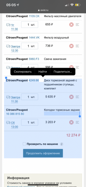

alexejhey Опубликовано 24 августа, 2021 Поделиться Опубликовано 24 августа, 2021 (изменено) Подскажите пожалуйста зади все шумит так , как будто колесо отвалится. Друзья что понимают поболее моего , сказали что у меня оч старые колодки и лиски сзади и сказали поменять (а я из реально много лет назад менял) вопрос такой: VIN:Z8TNCNFUCCM505268 планирую заказать и запутался это ли мне брать и надо ли количество с 1 шт до двух в обеих позициях увеличивать (2 шт - 2 колёса ?) а то боюсь закажу , а там надо ещё по 1 шт дозаказывать будет как я понимаю надо два диска (10к будет ?), но колодки комплект и нужна 1 штука? Итого цена вопроса на текущий момент 14к? Изменено 24 августа, 2021 пользователем alexejhey Дописал Ссылка на комментарий
Бес Опубликовано 24 августа, 2021 Поделиться Опубликовано 24 августа, 2021 Да. Из-за того, что впрессован подшипник они дороже передних. Посмотри аналоги. Природа мудра, и Всевышнего глаз Видит каждый наш шаг на тернистой дороге Наступает момент, когда каждый из нас У последней черты вспоминает о Боге... Ссылка на комментарий
ZIGGY Опубликовано 24 августа, 2021 Поделиться Опубликовано 24 августа, 2021 @alexejhey снр , еврорепар. Подбор автомобилей Peugeot\Citroen, подробности "Понакупят шнурков по объявлению, а пользоваться не умеют!" © Enzo С4-С5-С6-С4P-5008 Ссылка на комментарий
