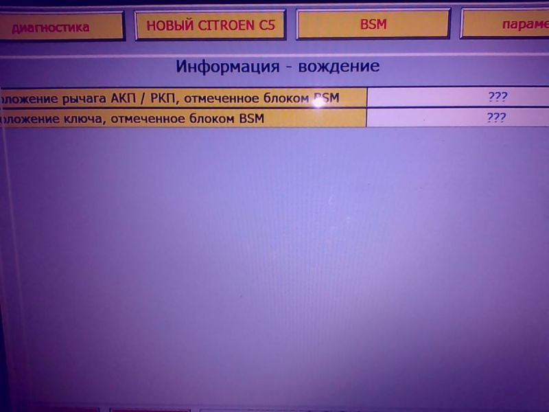

Parodist Опубликовано 10 июня, 2017 Поделиться Опубликовано 10 июня, 2017 (изменено) Добрый день! Словил проблему. Поменял 2 гидроклапана в гидроблоке. После сборки не переключается с паркинга-жму на тормоз, электромагнит не щелкает. На панели горят все лампочки-новогодняя елка. Стартер крутит. Бензонасос не качает. Машина не заводится. Разобрал накладку у основания селектора АКПП. Переключился на нейтралку, на нейтралке тоже не заводится. Было предположение, что накосячил при сборке - не попал штифтом гидроблока в шестеренку, которую селектор дергает. Разобрал, проверил. Все ОК. Завтра прозвоню все предохранители и лексию подключу. Друзья! Товарищи! В чем проблема может быть??? Весь мозг сломал! Помогите!) Изменено 10 июня, 2017 пользователем Parodist Ссылка на комментарий
Parodist Опубликовано 12 июня, 2017 Автор Поделиться Опубликовано 12 июня, 2017 Предохранители все целые. Лексия показала кучу ошибок: Отсутствие связи с блоком BSI Отсутствие связи с компьютером управления двигателя Отсутствие связи с интеллектуальным сервисным модулем Нет связи с калькулятором ABS P18D2 Внутренняя ошибка калькулятора (интерфейс VAN) P2F40 (в калькуляторе SAC_TEMIC - это вроде безопасность) Блокировка подушки безопасности пассажира P206F Отсутствие связи с интеллектуальным сервисным модулем Нет связи с калькулятором АКПП AL4 Уфф. Это как такое может быть, что сразу с половиной калькуляторов связь пропала...? Ссылка на комментарий
