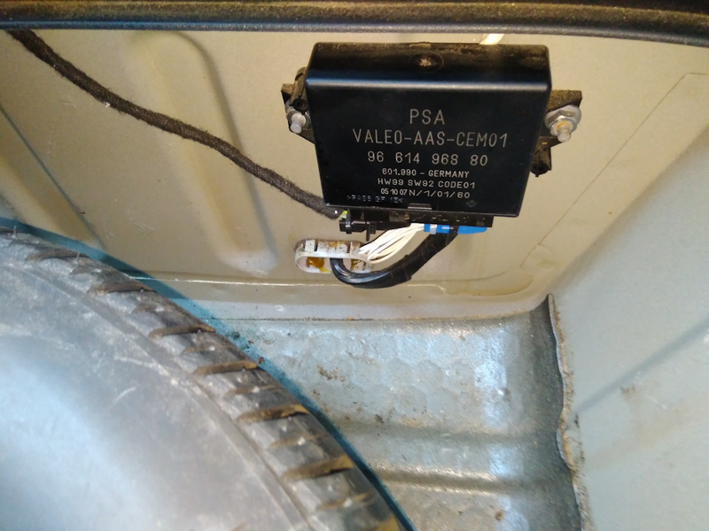

MaloyMaloy Опубликовано 20 марта, 2023 Поделиться Опубликовано 20 марта, 2023 @GREENCIK В общем решили покопаться. Т.к. замена блока BSM проблему не решила (блок благополучно вернул), решили идти от истоков. Самым первым глюком на авто стал исчезнувший звук парктроника. Разобрал заднюю левую обшивку (в багажнике) и снял блок. Диагностика сразу определила ошибку по отсутствующему блоку, вернул- все ок. При этом фары самопроизвольно включаются, срабатывают дворники, нет реакции на подрулевые выключатели и горит ошибка эйрбэгов о отсутствии связи массы с корпусом и во всех блоках общая ошибка F00C . То есть где то can-c шина теряет/коротит сигнал. Осматривая жгуты под обшивкой в багажнике, состояние которых идеальное, наткнулся на ветку проводов в заводской замотке, два каких то клемника, возможно для фаркопа, замотаны в поролон и сверху скотч(заводской). Думаю дай посмотрю, размотал, а поролон как губка с водой. Именно эти клеммы в окисле и зеленые. Посушил почистил, пробрызгал. Удаляем ошибки заново, и всЁ. Часа три пытался инициировать их, шевелил проверял все доступные провода и на BSI и BSM, снимал и ставил блок парктроника- всё одно, ошибки все ушли и больше не проявлялись(тьфу-тьфу). На сегодня третий день езжу- все в полном порядке. Так что кроме как на эти клеммы в поролоне -больше не на что пинять. Одно обидно, парктроник так и не заработал. Диагностика видит датчики, блок, кнопки у коленки, отсутствие фаркопа, но звука нет. Я только не знаю, завязана ли как то штатная магнитола к парктронику? У меня стоит простая, взамен родной, но ее менял уже после того как звук пропал. Сам блок парктроника разобрал, как новый, лупой дорожки все просмотрел, да и диагностика его видит. В общем куда ушел звук- не знаю.(( Есть мысли? Ссылка на комментарий

GREENCIK Опубликовано 20 марта, 2023 Поделиться Опубликовано 20 марта, 2023 Зуммер стоит в блоке подрулевых, если снять кожух будет видно несколько отверстий, типа сетки от аудио колонок, но что бы разобрать надо снять руль. Реле- пищалка парктроника стоит возле левого заднего фонаря. Если у Вас было залито, возможно и ему кирдык. 52 минуты назад, MaloyMaloy сказал: датчики объема Они внизу в углах лобового. «Капитан Зелёный из «Тайны Третьей планеты» - мой любимый инженер. Всё время недоволен, вздыхает, ничего не хочет, но делает всё, что надо. Постоянно всех спасает. Без конца ноет." Ссылка на комментарий
MaloyMaloy Опубликовано 20 марта, 2023 Поделиться Опубликовано 20 марта, 2023 @GREENCIK тааак, интересно, спасибо, а можно поточнее, где именно пищалка парктроника? в багажнике или там где блок фара задняя? как она вообще выглядит)? Ссылка на комментарий
GREENCIK Опубликовано 20 марта, 2023 Поделиться Опубликовано 20 марта, 2023 2 часа назад, MaloyMaloy сказал: где именно пищалка 2 часа назад, GREENCIK сказал: стоит в блоке подрулевых 2 часа назад, MaloyMaloy сказал: багажнике 2 часа назад, GREENCIK сказал: Реле Это сам блок «Капитан Зелёный из «Тайны Третьей планеты» - мой любимый инженер. Всё время недоволен, вздыхает, ничего не хочет, но делает всё, что надо. Постоянно всех спасает. Без конца ноет." Ссылка на комментарий
MaloyMaloy Опубликовано 20 марта, 2023 Поделиться Опубликовано 20 марта, 2023 @GREENCIK спасибо.Я подумал вы говорите что пищалка где то сзади.Блок реле я нашел, он в идеальном состоянии. А вот с пищалкой пока в поиске. Ссылка на комментарий
