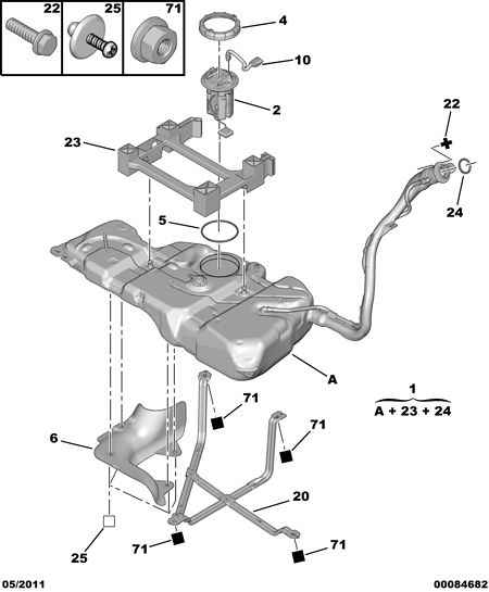

Олегович Опубликовано 27 мая, 2021 Поделиться Опубликовано 27 мая, 2021 В 22.05.2021 в 07:14, Nbf сказал: Но с какого делирия вообще в бак столько вошло, что при расширении из горловины давить стало? Показать Как бы от горловины бензобака в бак *идут* две трубки (одна для бензина, другая для вытесняемого воздуха). Что бы при заправке по меньшей трубке выходил воздух и стоит клапан (насколько помню клапан типа шарика), если он в залип или трубка забита будет *давить* бензин из бака. XP 2008г.в.; TU5JP4; ручная КПП. ЮВАО Ссылка на комментарий
Nbf Опубликовано 27 мая, 2021 Автор Поделиться Опубликовано 27 мая, 2021 В 27.05.2021 в 19:43, Олегович сказал: две трубки Показать Без тотального разбора можно пофиксить? Я не грустный, я - трезвый! :) VF7GJKFWCAX520124 Ссылка на комментарий
Олегович Опубликовано 27 мая, 2021 Поделиться Опубликовано 27 мая, 2021 По каталогу запчастей от любого ситроен, принцип один, трубка для бензина входит в бак ниже чем дренажная для воздуха XP 2008г.в.; TU5JP4; ручная КПП. ЮВАО Ссылка на комментарий
