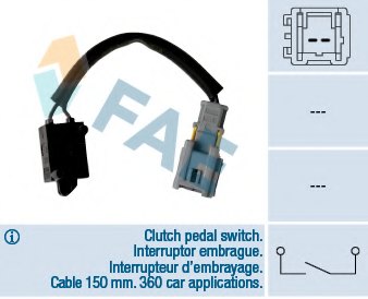

juk Опубликовано 18 мая, 2017 Автор Поделиться Опубликовано 18 мая, 2017 кто знает что за хрень на педали сцепления и не может ли она как-то влиять. Просто нашёл оборваны проводок Ссылка на комментарий

Олегович Опубликовано 18 мая, 2017 Поделиться Опубликовано 18 мая, 2017 @juk, нет если только не установлены разные датчики и гребенки с переди и сзади, но в таком случае должны ошибки выскакивать по АВС. @juk, это концевик для отключения круиз контроля при выжиме сцепления. Вам правильно сказали, клинят передние тормоза. Нажимаешь - вроде как тормозит, и постепенно педалька проваливается. главный тормозной надо менять. Предполагаю, что это было в жаркую погоду. XP 2008г.в.; TU5JP4; ручная КПП. ЮВАО Ссылка на комментарий
