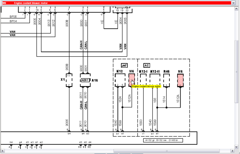

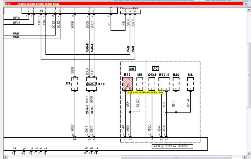

Cyxapuk Опубликовано 3 июля, 2024 Поделиться Опубликовано 3 июля, 2024 Здравствуйте А может кто нибудь подкинуть схемку как Карлсон включён на двигателе ту5 1.6л Не крутится, и кондей не работает, покурил тему с электросхемами, просто нереально это всё сделать, времени вообще нету, да и компы все старые у меня Могу немного задонатить за схемы - в ЛС! Ссылка на комментарий
Алексей 2010 Опубликовано 3 июля, 2024 Поделиться Опубликовано 3 июля, 2024 Cyxapuk 1 Ссылка на комментарий
Cyxapuk Опубликовано 4 июля, 2024 Поделиться Опубликовано 4 июля, 2024 Ох, спасибо огромное! Так понимаю штрихом обведено то что мне нужно, в исполнении с/без автокондиционера? Это реле находится под капотом, или под бампером? Ссылка на комментарий
Алексей 2010 Опубликовано 4 июля, 2024 Поделиться Опубликовано 4 июля, 2024 А бог его знает, где оно находится, сервисбокс нужен, если по хорошему, но у меня по вашему авто Xsara Picasso ничего не кажет. Ссылка на комментарий

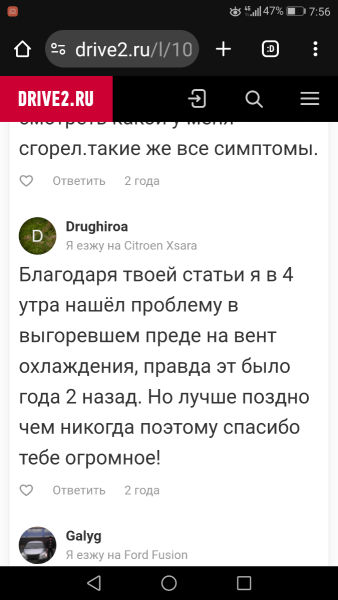

Ситруа Жомапель Опубликовано 13 июля, 2024 Поделиться Опубликовано 13 июля, 2024 13 часов назад, Cyxapuk сказал: как до него добраться https://www.drive2.ru/l/10429060/ Cyxapuk 1 https://www.livemaster.ru/pawtteryceramics Ссылка на комментарий
