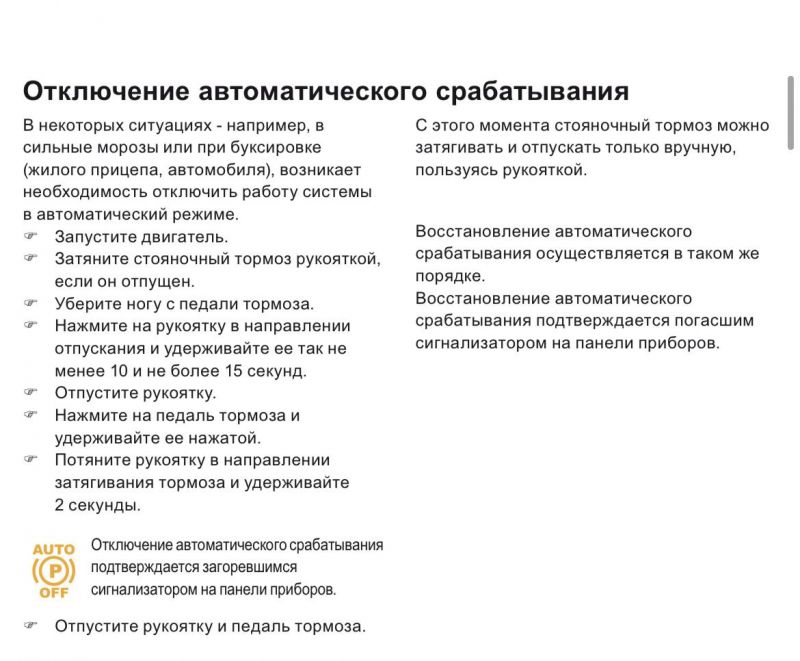

Zhenco Опубликовано 24 апреля, 2017 Поделиться Опубликовано 24 апреля, 2017 Здравствуйте, уважаемые форумчане. Подскажите, как отключить автоматический ручник, в меню настроек ничего не нашел, в пятницу был на СТО ПЕЖО, подключали диагбокс, убрали только противные пищалки ремней безопасности, ручник отключить не смогли, возможно руки из ж... промычали че то про старое ПО. Также прошу ответить знатоков, возможно ли включить звуковое сопровождение индикатора повышения передач, то есть когда на табло комп светит, что нужно уже повысить передачу. Заранее благодарен за ваши ответы. Ссылка на комментарий

tverden69 Опубликовано 26 апреля, 2017 Поделиться Опубликовано 26 апреля, 2017 У меня в меню бортового тоже не было отключения. Через диагбокс ставил галку выводил на экран. Теперь все на виду. Не помню ,но по-моему в меню комфорта. Телекодировка .... в меню помощь водителя, пункт ищи , ставь галочку... Бес 1 Ссылка на комментарий

Бес Опубликовано 27 апреля, 2017 Поделиться Опубликовано 27 апреля, 2017 Если что его можно отключить единоразово когда нужно для сервиса И как же?Ведь именно об этом ТС и спрашивает. Подскажите, как отключить автоматический ручник, в меню настроек ничего не нашел Природа мудра, и Всевышнего глаз Видит каждый наш шаг на тернистой дороге Наступает момент, когда каждый из нас У последней черты вспоминает о Боге... Ссылка на комментарий
LDS Опубликовано 27 апреля, 2017 Поделиться Опубликовано 27 апреля, 2017 единоразово очень просто: заглушить, повернуть ключ в 1 положение и снять с ручника, выключить зажигание есть прошивки в которых нет пункта автоматически ставить ручник я понял что проблема именно в этом, зачем - хз алш и Алекс83 2 All we are saying is give peace a chance Ссылка на комментарий

tverden69 Опубликовано 27 апреля, 2017 Поделиться Опубликовано 27 апреля, 2017 ZIGGY..... Этот пикасс второй по счету, и на двух отключал автоматический ручник. Когда было нужно просто нажимал на кнопку. ... Зато зимой не парился с примерзшими колодками. Экс-Перец и kae851 2 Ссылка на комментарий
CAPEL Опубликовано 6 декабря, 2021 Поделиться Опубликовано 6 декабря, 2021 @tverden69 так как его выключить Ссылка на комментарий
GREENCIK Опубликовано 6 декабря, 2021 Поделиться Опубликовано 6 декабря, 2021 Royal257 и CAPEL 1 1 «Капитан Зелёный из «Тайны Третьей планеты» - мой любимый инженер. Всё время недоволен, вздыхает, ничего не хочет, но делает всё, что надо. Постоянно всех спасает. Без конца ноет." Ссылка на комментарий
