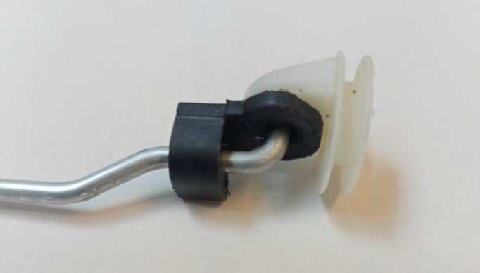

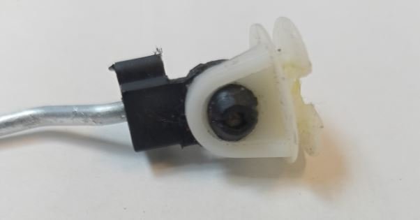

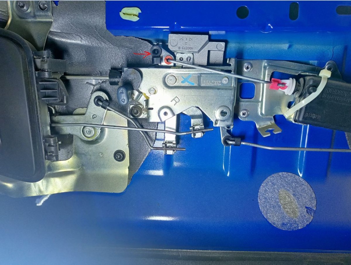

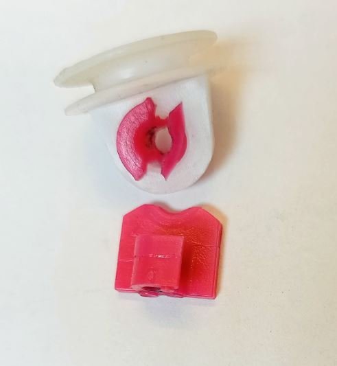

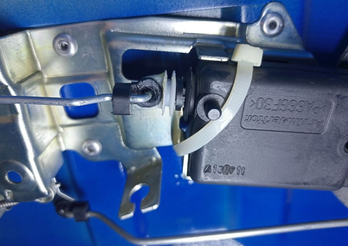

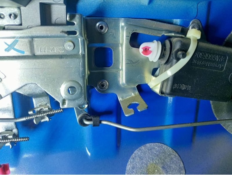

bagor Опубликовано 19 сентября, 2025 Поделиться Опубликовано 19 сентября, 2025 Машина с ц. замком. Как-то раз, подойдя к закрытой машине обнаружил, что сдвижная дверь открывается, при этом изнутри вручную кнопка блокировки работает. Напряжение при закрытии-открытии на торчащие контакты в проёме подается, по сопротивлению контактов на двери (около 4-5 ОМ) сделал косвенный вывод, что дело в механике. Выдернул пистоны, открутил 2 самореза, карта снята и подозрения подтвердились, тяга болтается, сломана...назову ее клипса, правильного названия не знаю. Хотел было искать зч в каталогах, но тут увидел похожую на нее и заботливо оставленную турецкими сборщиками клипсу. Пришлось только немного рассверлить посадочное место сверлом на 5,5. Внешне мне показалась она более надежнее. Обломало родную клипсу вероятно из-за того, что тяга чуть короче и когда магнит ее втягивает, происходит излишний натяг. Регулировок, кроме как подразогнуть эту тягу не обнаружил, но все равно видно, как при срабатывании этот узел натягивается в конце хода. Ссылка на комментарий
