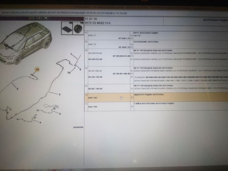

Б.Е.А. Опубликовано 16 июня, 2017 Поделиться Опубликовано 16 июня, 2017 (изменено) Судя по схеме - усилителя там больше нет. (по моему их давно не ставят)как выход - установить его самому. Изменено 16 июня, 2017 пользователем Б.Е.А. Lexia & Diagbox в Воронеже на Drive2 Ссылка на комментарий
frog2050 Опубликовано 17 июня, 2017 Поделиться Опубликовано 17 июня, 2017 (изменено) Судя по схеме - усилителя там больше нет. (по моему их давно не ставят) Судя по принципиальной схеме, там даже разъёмов нет - все на контактах собрано. Зачем тогда внутри этого основания, плата с радиоэлементами установлена ? Вот первое попавшее в поиске, про ремонт усилителя антенны на драйве(Не Пикассо, но тоже PSA) https://www.drive2.ru/l/457782217054114905/ Изменено 17 июня, 2017 пользователем frog2050 Бес 1 Есть Lexia/DiagBox 7.83, могу помочь в выходные, район Бутово. — Хочу, чтобы у меня была роскошная шуба, в которой я бы могла ходить и летом и зимой! – воскликнула женщина. И превратилась в лисицу! Точнее нужно формулировать свои желания Ссылка на комментарий

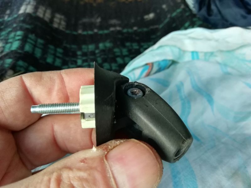

afanyr Опубликовано 26 октября, 2019 Поделиться Опубликовано 26 октября, 2019 ТОже этим задался. Проблема такая. Машина у меня год.Всего ей 7 лет. Ухудшился прием. Открутил штырь снял антенну,проверил кабель от ант.штеккера до клемм под крышей. Все нормально. Вместо штыря подсоединил метровый кабель. Никакой разницы.Замерил сопротивление между резьбой под штырь и резьбой под кабель.Около 150-200 Ом.Т.е. что-то внутри пластм. корпуса есть. Магнитола двухдиновая . Ссылка на комментарий
afanyr Опубликовано 26 октября, 2019 Поделиться Опубликовано 26 октября, 2019 Основание разобрал,скользящие контакты зачистил. Ссылка на комментарий

afanyr Опубликовано 26 октября, 2019 Поделиться Опубликовано 26 октября, 2019 У меня В9. Там только одна антенна. Меня интересует сопротивление 200 Ом от внутренней резьбы до резьбового штыря. См. фото.Вероятно там две детали и они просто закатаны в пластмассу и от вибрации разболтались и у ухудшился между ними контакт. Возможно реально антенна активная ,а новая магнитола не дает питания. Когда отворачиваю длинный штырь сигнал совсем пропадает.Значит какая-то связь все-таки есть. Кстати,приворачивал метровый провод прямо к кабелю под крышей. Прием еле-еле. Еще хуже. Т.е. антенна не просто кусок штыря. Ссылка на комментарий
