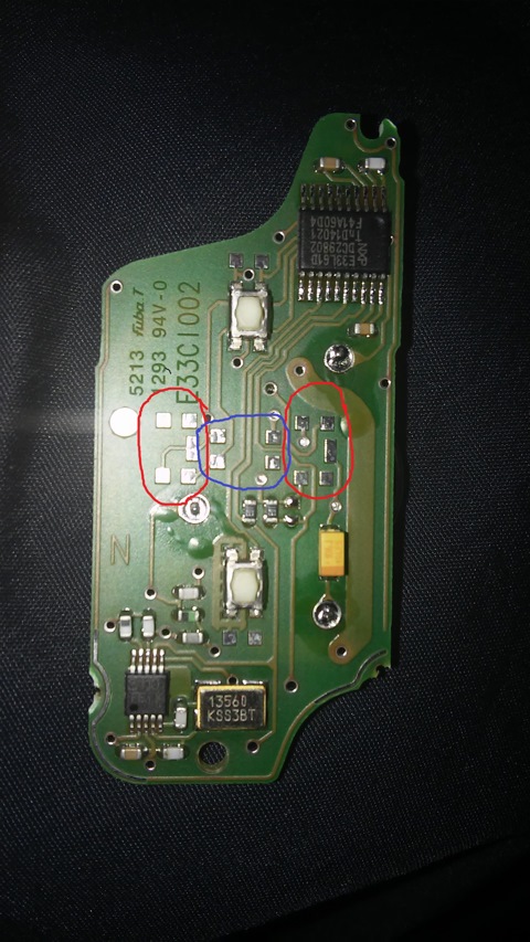

В Мурманске просто за код просят 1200, вместе с готовым ключом сказали выйдет 6 рублей. И да, до сих пор ищу тех, у кого получилось именно на Citroen С3 Picasso привязать ключ, приобретенный на али, чтоб не только заводил, но и открывал машину по радио. Ключ двухкнопочный, выглядит плата так
Скопировал фото на драйве2 у кого то, ибо у меня  абсолютно тоже самое. Кто поможет с правильной частотой и типом излучения этой платы, буду благодарен. Хочу заменить второй обычный ключ, на радио.

Доброго времени!Подскажите какой тип ключа на моей машине ask или fsk?Ситроен С4 Гранд Пикассо 2010.Купил у узкоглазых ключик,первый попавшийся не дорогой,как ни странно прописался,все кнопки работают,покупал такой   https://ru.aliexpress.com/item/For-VW-Peugeot-207-307-308-407-607-3Buttons-Car-Keyless-Entry-Case-Alarm-Flip-Folding/32735955116.html?spm=a2g0s.9042311.0.0.PykNke
Недавно пришол второй ключик,но уже плата отличается,пришол такой,так он не прописывается.
