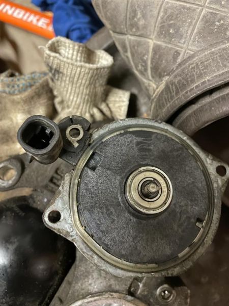

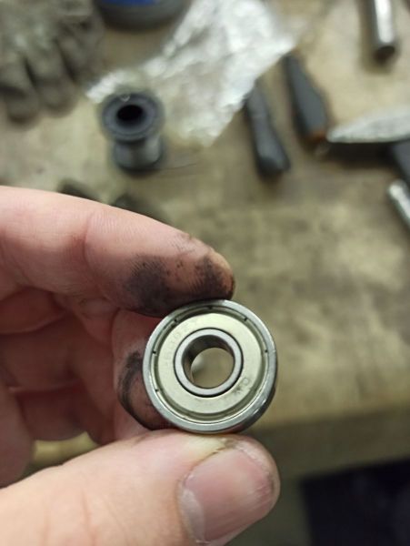

dak_64 Опубликовано 22 ноября, 2019 Поделиться Опубликовано 22 ноября, 2019 Моя история по этому же поводу. С утра завёл двигатель, включаю передачу а в ответ тишина. На лямке в гараж. Обнаружил сгоревший предохранитель 30А на панели над аккумулятором под красной крышкой третий слева. Это говорит, с вероятностью 90%, о заклинившем электромоторе насоса исполнительного механизма робота. Сразу предупреждаю не пытайтесь поставить мощного жучка вместо предохранителя. Это скорей всего приведёт к тому что описано в начале темы. У меня электромотор с одноконтактным выводом (про другие не знаю). , находится между бачком куда заливается масло (Tutela CS Speed) и гидроаккумулятором. Для проверки мотора снял патрубок и входное устройство воздуховода. Снял фишку с мотора и кратковременно подал напряжение напрямую с + аккумулятора. Двигатель может закрутиться, но радоваться не надо. У меня хватило на один день. на следующий день ситуация повторилась (сгорел предохранитель), при подаче напряжения на мотор вращения нет. Коробка была оставлена на передаче , соответственно запуск двигателя и буксировка невозможны. Принято решение снимать электромотор на месте. Благо, что защита картера была снята вчера в гараже. Поддомкратил левую сторону, под правое переднее колесо надёжные колодки и страховку под колесо, чтобы не придавило машиной и под бампер гидроблок держится на 4-х болтах с головкой 10. Предварительно сдёрнуть шланг обратки в бачок (снимается очень туго просто тяните вверх). Гидроблок освобождён висит на трубке высокого давления. откручиваем трубку (надо убедиться что в системе нет давления можно по высокому уровню жидкости в бачке). Снимаем гидроблок для чистки и снятия электромотора. Разборка мотора показала заклинивший подшипник 608ZT. Подшипник лучше заменить, но снимать надо очень аккуратно, чтобы не сломать Щёточную панель. Кстати износ Щёток оказался менее 50%. Я подшипник не менял. Снял крышечки, промыл, оценил состояние, набил литол, крышечки на место. Собрал мотор, подал напряжение- крутится, ток потребления без нагрузки 3 А. Это всё было вчера. Сегодня принёс новое масло (было в запасе), буду ставить всё на место, заправлять и прокачивать. О результатах отпишусь. алш, Popesych, RomanovDF и 2 других 4 1 Ссылка на комментарий
dak_64 Опубликовано 23 ноября, 2019 Поделиться Опубликовано 23 ноября, 2019 Вчера всё поставил, мотор проверил подачей питания +12В на контакт вместо фишки. Мотор работает,давление в системе качает. Проблема появилась откуда не ждали. из за критических ошибок плата управления гидроблока отказалась подавать напряжение на мотор. А моя LEXIA сломалась месяц назад. Пришлось срочно искать человека с диагностическим прибором. Помогли ребята c "Французской Мастерской" ул. Застройщиков 67а (Огромное спасибо). Сбросили ошибки и робот ожил. Ссылка на комментарий

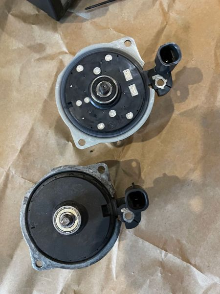

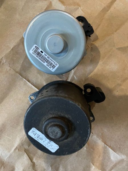

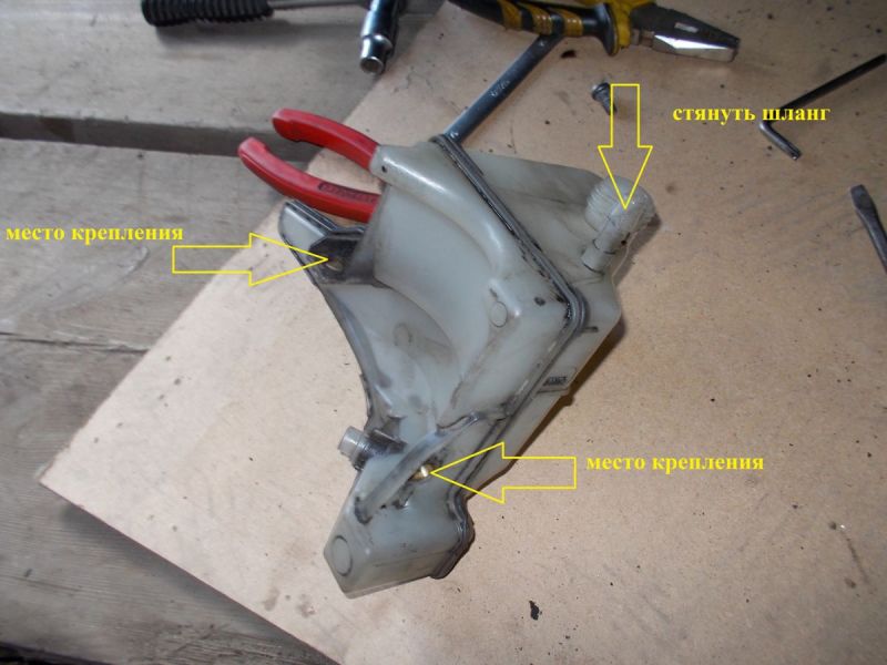

dak_64 Опубликовано 23 ноября, 2019 Поделиться Опубликовано 23 ноября, 2019 Прикладываю фотки моторчика и бачка после очистки от грязи. Кстати для замены масла я бы рекомендовал снимать бачок для промывки его и сетчатого фильтра у него внутри. Грязи там было много. После сборки насоса прокачал систему новым маслом через шланг обратки, одев на него бутылочку и подал напругу на мотор секунд за 5 старое масло выдавилось новым. Не забываем подключить обратку к бачку. ВСЁ. Attachments_lik.rsts@yandex.ru_2019-11-23_20-29-31.zip LDS и RomanovDF 1 1 Ссылка на комментарий
mastec Опубликовано 23 ноября, 2019 Поделиться Опубликовано 23 ноября, 2019 (изменено) Как бачок снимал ? Я свой побоялся снимать , масло откачал и залил новое Изменено 23 ноября, 2019 пользователем Бес VF7UARHJH9J123883 Ссылка на комментарий
dak_64 Опубликовано 25 ноября, 2019 Поделиться Опубликовано 25 ноября, 2019 В 23.11.2019 в 21:30, mastec сказал: Как бачок снимал ? Я свой побоялся снимать , масло откачал и залил новое Откручивай гидроблок держится на 4-х болтах с головкой 10. Предварительно сдёрнуть шланг обратки с бачка (снимается очень туго, просто тяните вверх). Гидроблок освобождён висит на трубке высокого давления. Откручиваем трубку (надо убедиться что в системе нет давления можно по высокому уровню жидкости в бачке, лучше стравить Лексией). Снимаем гидроблок дальше будет всё понятно. Можно не отсоединять трубку высокого давления, а аккуратно отогнуть вниз. Подлезть можно если предварительно снять воздуховод и входное устройство. Но лучше отсоединить трубку и снять весь гидроблок. Если решитесь снимать, рекомендую проверить подшипник электромотора 608ZT. А бачок держится на 2-х болтах и пластмассовом штуцере. На картинке всё видно. RomanovDF 1 Ссылка на комментарий
dak_64 Опубликовано 25 ноября, 2019 Поделиться Опубликовано 25 ноября, 2019 Посмотри -https://www.drive2.ru/l/535457215998329896/ тоже замена масла. Сам смотрел перед разборкой и фотка оттуда. Ссылка на комментарий
Ruler Опубликовано 13 августа, 2021 Поделиться Опубликовано 13 августа, 2021 Проделал такую же замену, за 14 лет щетки изношены на половину, а вот подшипник клинит. При этом робот работал, но от моторчика доносился скрежет в конце накачки давления на холодную. Ссылка на комментарий

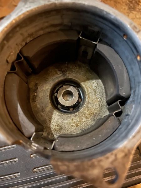

Ruler Опубликовано 7 сентября, 2021 Поделиться Опубликовано 7 сентября, 2021 Не было печали, вывались ошибка P0948-управление электродвигателем узла электронасоса(и другие) по коробке. Оказалось КЗ в цепи электродвигателя. Видимо рукожоп электрик которому дал поменять подшипник, что-то не так собрал. У него вывались магниты и какие-то пластины из корпуса двигателя. Он их долго вертел и собрал кое-как видимо. Двигатель работал, пока внезапно не коротнул в движении. Буду сам разбирать теперь и смотреть что там. PS если у кого-то есть фото внутренностей двигателя со стороны корпуса, буду очень благодарен. Так же обратил внимание что на клемме питания электродвигателя нет резинки уплотнительной. Не знаю как найти этот разъём по каталогу, чтоб целиком поменять. Ссылка на комментарий

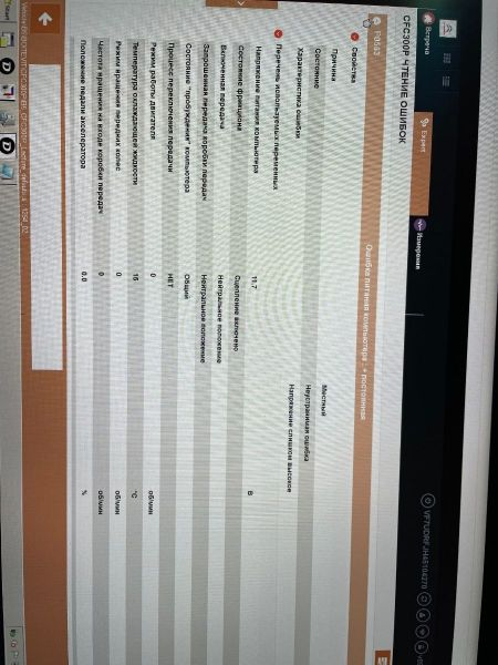

Ruler Опубликовано 10 сентября, 2021 Поделиться Опубликовано 10 сентября, 2021 В общем поставил новый движок. Удалил ошибки по коробке, но одна не удаляется Р0563 ошибка питания компьютера: +постоянная. "Напряжение слишком высокое"" При этом фактическое напряжение измеряется корректно(на скрине 11.7В). Думаю что-то подгорело в мозгах. Не посоветуете, где могут починить? Бес 1 Ссылка на комментарий
Ruler Опубликовано 12 сентября, 2021 Поделиться Опубликовано 12 сентября, 2021 Отбой с мозгами все в порядке. Ошибка возникла из-за перегоревшего силового предохранителя 30А над аккумулятором. Он сгорел как-то незаметно, пока тестером не ткнулись не понял. вывод из моей истории такой: подшипник на электродвигателе нужно менять, но не давать криворуким электрикам лазить внутрь мотора. Прикладываю фото внутренностей. У меня он сгорел из-за того, что одна из пластин между магнитами начала цеплять за ротор. Так же скорее всего утерян шарик в муфте для оси, читал про него на форуме альфаромео. алш и Бес 2 Ссылка на комментарий
