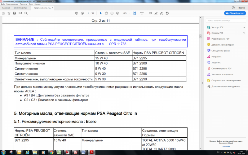

Gruzf Опубликовано 10 января, 2020 Поделиться Опубликовано 10 января, 2020 ….среднезольное ….Соответствие спецификациям: ACEA C2 В сервисной книжке, по моему , написано : не ниже С3. Уточните пожалуйста в своей книжке, Если там "не ниже С2", то да: 19 минут назад, alexansh101 сказал: как доктор прописал Ссылка на комментарий
alexansh101 Опубликовано 10 января, 2020 Поделиться Опубликовано 10 января, 2020 5 минут назад, Gruzf сказал: Уточните пожалуйста Новые спецификации ACEA : C3 : Умеренное содержание золы C2 : Умеренное содержание золы и снижение расхода топлива C1 : Очень низкое содержание золы и снижение расхода топлива C4 : Очень низкое содержание золы и снижение расхода топлива \ Ссылка на комментарий
Gruzf Опубликовано 10 января, 2020 Поделиться Опубликовано 10 января, 2020 Да, Вы правы , как доктор прописал, рекомендованное Ineo ECS - именно С2. Сайт тотала: "Моторное масло нового поколения с пониженной сульфатной зольностью и низким содержанием фосфора и серы (Low SAPS), специально разработанное для двигателей PEUGEOT и CITROEN". Сам хочу перейти на это: https://www.total-lub.ru/motornoe-maslo-total-quartz-ineo-mc3-5w-40 Оно чуть погуще при рабочей температуре. Одобрено БМВ, а у нас с Вами движки БМВ-шные, ЕР3 и ЕР6 Ссылка на комментарий
Gruzf Опубликовано 10 января, 2020 Поделиться Опубликовано 10 января, 2020 На Вашем скриншоте, кстати, приведено простое и точное правило: Ссылка на комментарий
