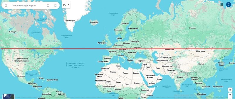

Бес Опубликовано 18 октября, 2023 Поделиться Опубликовано 18 октября, 2023 @Алeкс самый СЕВЕРНЫЙ город США ЮЖНЕЕ нашего Воронежа. Поэтому и не парятся. Природа мудра, и Всевышнего глаз Видит каждый наш шаг на тернистой дороге Наступает момент, когда каждый из нас У последней черты вспоминает о Боге... Ссылка на комментарий

Бес Опубликовано 18 октября, 2023 Поделиться Опубликовано 18 октября, 2023 23 минуты назад, Алeкс сказал: Штат Юта, снега по самое не балуй. Да пофиг на снег ))) Морозов нет, промензания грунтов нет, нет необходимости заглублять (а значит делать массивным) фундаменты. Дом вспучиванием грунтов не поднимет. Это что касается фундаментов. По остальному так же. Климат и средняя погода круглый год в West Haven Юта, Соединенные ШтатыВ West Haven летом жаркое, сухое и малооблачное, а зимой морозные, снежные и местами облачные. В течение года температура обычно колеблется от -5 °C до 33 °C и редко бывает ниже -12 °C или выше 37 °C. Там сегодня +24... На фото Альпы. Тоже снега не меряно, но что-то она не мерзнет ))) Природа мудра, и Всевышнего глаз Видит каждый наш шаг на тернистой дороге Наступает момент, когда каждый из нас У последней черты вспоминает о Боге... Ссылка на комментарий
- Никола - Опубликовано 18 октября, 2023 Поделиться Опубликовано 18 октября, 2023 @Бес Дело не в "севернее" и "южнее". В Исландии теплее зимой, чем в Воронеже😉 @Алeкс Фундамент - на величину промерзания, точка😉 Ссылка на комментарий

Бес Опубликовано 18 октября, 2023 Поделиться Опубликовано 18 октября, 2023 4 часа назад, - Никола - сказал: @Бес Дело не в "севернее" и "южнее". В Исландии теплее зимой, чем в Воронеже😉 Это исключение ))) Она посредине горячего Гольфстрима ))))) 4 часа назад, Алeкс сказал: В Брянск летом комфортное и местами облачное, а зимой долгие, морозные, снежные, ветреные и пасмурные. В течение года температура обычно колеблется от -10 °C до 24 °C и редко бывает ниже -21 °Cили выше 30 °C. Ниже -12 штат Юта и ниже -21 Брянск разница почти на 100% Не находишь великоватой эту разницу? ))))) При определенных условиях и в Брянске можно глубже метра (что и делают на видео) не закапываться. Вопрос еще в Снипах-Хрипах... У них там каждый суслик - агроном. В каждом штате свои законы, у нас - общие, усредненные, с большими коэффициентами запаса. Ну и климат никуда не отнять. Он у них в центре страны хоть и резкоконтинентильный, но свой, не такой как у нас резкоконтинентильный ))) Притащили в 96 году из пиндоссии машины по устройству ангаров. Черномырдин сыну купил, конторку организовал. Быстро, надежно, классно. Но в первую же зиму начали падать. Выяснилось, в пиндосии не так собирают нагрузки. Потому что климат другой резкоконтинентильный. Они рассчитывают, что снег, увавший ночью и днем, днем подтает и сползет/стечет водой с ангара. У нас получалосьЧто днем снег только подтаивал, ивместо того чтобы стечь, к вечеру и ночью превращался в лед. Изо дня в день, из ночи в ночь лед намерзал и в итоге рушил собой ангар ))) Поэтому смотреть как строят, изучать опыт, применять что-то конечно можно, но.... Осторожно Такой. Высота волны 120 и 220 мм. Спойлер 4 часа назад, Алeкс сказал: Сомневаюсь, что ты вообще в России сможешь купить такой участок с видом на горы в лесистой местности, так как это будет заповедник. А сам дом обойдется сильно дешевле, так как древесина у нас еще дороже, а частное строительство делает уклон в сторону блоков, т.е. удешевления. Купишь. Только дом там построить будет несоизмеримо дороже. Наверное в таких местах можно землю купить. И даже дом построить. Вопрос цены и разумности. Природа мудра, и Всевышнего глаз Видит каждый наш шаг на тернистой дороге Наступает момент, когда каждый из нас У последней черты вспоминает о Боге... Ссылка на комментарий
