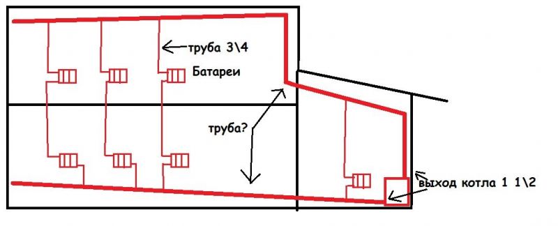

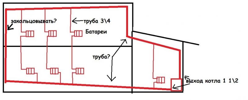

ВПН Опубликовано 24 июля, 2021 Поделиться Опубликовано 24 июля, 2021 У меня вопрос по сантехнике . Выход с котла 1,1\2 дюйма, какие стояки должны быть? и нужно ли закольцовывать трубу "стояк" Ну или как они называются. Извиняйте за рисунок - чисто условно Нормальность - понятие оооочень относительное. © Ссылка на комментарий
Алeкс Опубликовано 24 июля, 2021 Поделиться Опубликовано 24 июля, 2021 Взгляд со стороны: Второй рисунок больше похож на правду. Внизу подача, вверху на обратку и вниз опять к котлу. Батареи только чёт не так организованы, они должны в ту же трубу и уходить, а не через весь этаж питать вторую батарею. Ссылка на комментарий
ВПН Опубликовано 24 июля, 2021 Поделиться Опубликовано 24 июля, 2021 @Алeкс это верхний разлив . С батареями да, ошибка это без насоса нижний разлив не знаю как организовывается Нормальность - понятие оооочень относительное. © Ссылка на комментарий
Алeкс Опубликовано 24 июля, 2021 Поделиться Опубликовано 24 июля, 2021 43 минуты назад, ВПН сказал: это верхний разлив Физика-тёплый воздух легче, поэтому легко поднимается вверх… Ссылка на комментарий
JUMO Опубликовано 24 июля, 2021 Поделиться Опубликовано 24 июля, 2021 По той же физике горячая вода отдавая тепло через радиатор становится тяжелее и идёт естественно вниз. Непонятно только зачем выбрана неуправляемая естественная конвекция? Экономия электричества мизерная - турбокотёл потребляет меньше 200 ватт - даже при перебоях с электричеством бесперебойник для такой нагрузки может неделю держать. И при этом управление климатом совсем другого уровня и возможностей ... S-LOM 1 Ссылка на комментарий

ВПН Опубликовано 24 июля, 2021 Поделиться Опубликовано 24 июля, 2021 @JUMO Мне хотелось узнать оптимальное сечение "несущей трубы" и нужно ли её закольцовывать ? Нормальность - понятие оооочень относительное. © Ссылка на комментарий
JUMO Опубликовано 24 июля, 2021 Поделиться Опубликовано 24 июля, 2021 "несущая" должна выходу котла соответствовать думаю при гравитационке, а вот с закольцовыванием это нужно у знатоков этого архаизма уточнять. Я не особо интересовался потому как сразу на энергозависимый ориентировался - там точно закольцовки нет. Это скорее всего еще зависит от того есть ли термоголовки на радиаторах - а ну как они все дружно поперекрывают ветки одновременно? Куда потечет водичка которая непрерывно греется? Ей же циркулировать нужно непрерывно... ВПН 1 Ссылка на комментарий
BratAntonio Опубликовано 25 июля, 2021 Автор Поделиться Опубликовано 25 июля, 2021 с нынешними насосами можно пренебречь всякими уклонами, диаметрами труб и прочим. Я фигачил петлёй Тихельмана, мне она оказалась проще и понятнее. Немного запариться при запуске и балансировке и всё дальше будет норм и я не заморачивался в диагональным подключением, всё через низ делал. ВПН 1 Как много прощается человеку, когда он - она! Ссылка на комментарий
