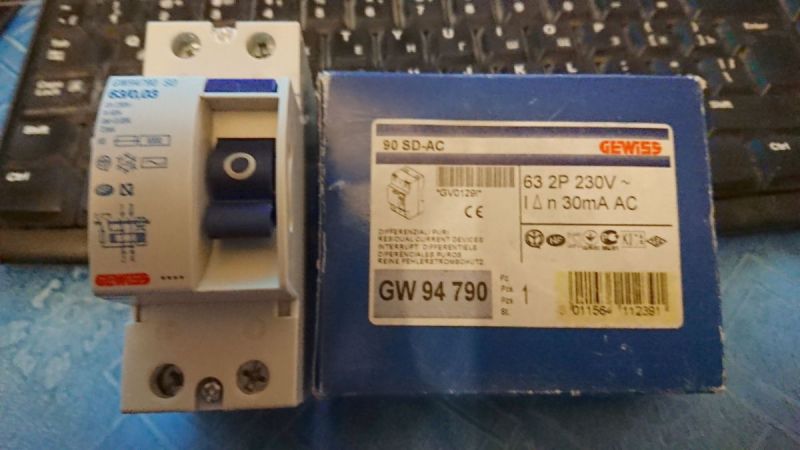

DmIV Опубликовано 28 февраля, 2021 Поделиться Опубликовано 28 февраля, 2021 1 час назад, yastreb сказал: Например, на АВВ цены: 2П / 20А - 490руб УЗО 25А - 1750руб 1П / 16А - 180руб 1П / 10А - 180руб Продавец утверждает, что оригинал. Чево-чево ??? Сам он оригинал... Вот, соответственно исходному перечню, порядок цен : https://220city.ru/product/68873 https://220city.ru/product/36353 https://220city.ru/product/68412 https://220city.ru/product/68410 Вот это я брал, помнится, по 1400, как неликвид за 40%, и вот его прибл. цена сегодня : https://3ql.ru/catalog/GW94790.html yastreb 1 Нужно учиться принимать альтернативную точку зрения, даже, если она в корне не верна (С) Ссылка на комментарий
