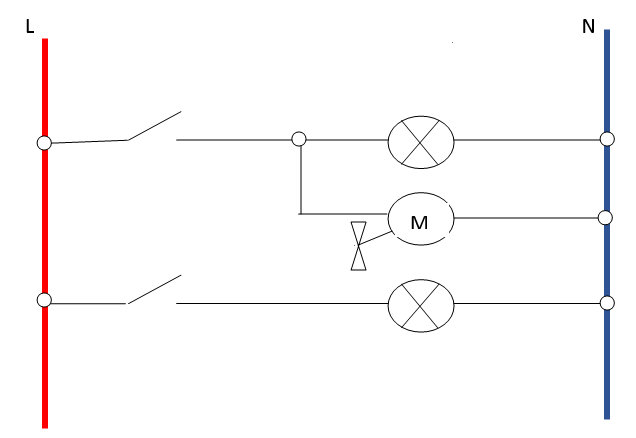

Алeкс Опубликовано 1 февраля, 2021 Поделиться Опубликовано 1 февраля, 2021 Отвечаю на свой же вопрос про электрику, забыл) Купил 2 переключателя вместо выключателей, немного покумекал, правда с проводкой, оказывается, провод -земля тоже задействован, так как в переключателе 2 клавишном 6 разъёмов, переключая линии с одного на другой, используется дополнительный, 3й провод. Тут же, конечно, возникают вопросы, не вредит ли такая схема всей электрике дома, когда «земляной» провод используется как фазный, не будет ли в щитке в этот момент на всей шине земли-фаза. И как это повлияет на другие приборы, например розетки, которые так же подключены 3 проводами. По мере появления электроприборов, появился ещё один вопрос. В ванной я изначально планировал вытяжной вентилятор с кнопкой, это, когда висит веревочка и ты за неё дергаешь в нужный тебе момент, сейчас я понял, что она мне ни к селу ни к городу, просто клавиша на входе, когда идёшь в душ, включил и свет и вытяжку. В ванной проложено 2 провода для 2 лампочек от распаечной коробки, а третий провод, как обычное питание для вентилятора. Хочу купить двухклавишный выключатель и сделать на потолке соединение через ваги одного из проводов с лампочкой и вентиляторным. Главный вопрос, получится же как с люстрой, если подсоединить к выключателю, одна кнопка будет зажигать одну лампочку, вторая, вторую лампочку и вентилятор? Сейчас стоит одноклавишный выключатель и включает обе лампочки сразу. ВПН 1 Ссылка на комментарий

Алeкс Опубликовано 1 февраля, 2021 Поделиться Опубликовано 1 февраля, 2021 11 минут назад, ВПН сказал: @Алeкс Аквадискотеку замыслили ? ? Угадал. @DmIV при такой схеме, если я понимаю 28 минут назад, Алeкс сказал: одна кнопка будет зажигать одну лампочку, вторая, вторую лампочку и вентилятор? Ссылка на комментарий
DmIV Опубликовано 1 февраля, 2021 Поделиться Опубликовано 1 февраля, 2021 3 минуты назад, Алeкс сказал: одна кнопка будет зажигать одну лампочку, вторая, вторую лампочку и вентилятор? Верно. Нужно учиться принимать альтернативную точку зрения, даже, если она в корне не верна (С) Ссылка на комментарий

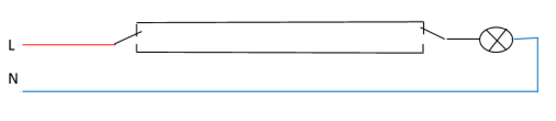

Алeкс Опубликовано 1 февраля, 2021 Поделиться Опубликовано 1 февраля, 2021 Кстати, о реле. У меня сделаны две точки у входа и дальней спальне, щелкаешь выключателем и реле в щитке выключает все комнаты, где горит свет, пока не поставишь в обратное положение тот же выключатель, свет нигде не включишь. А если поставить проходные переключатели, будет ли работать схема? Грубо говоря выключатель в спальне выключен, пошел к выходу, включил, вернулся в спальню, выключил? Ссылка на комментарий

DmIV Опубликовано 2 февраля, 2021 Поделиться Опубликовано 2 февраля, 2021 18 часов назад, Алeкс сказал: Грубо говоря выключатель в спальне выключен, пошел к выходу, включил, вернулся в спальню, выключил? Управление светильником из двух точек : Бес 1 Нужно учиться принимать альтернативную точку зрения, даже, если она в корне не верна (С) Ссылка на комментарий
Алeкс Опубликовано 2 февраля, 2021 Поделиться Опубликовано 2 февраля, 2021 @DmIV а реле? Ссылка на комментарий
DmIV Опубликовано 3 февраля, 2021 Поделиться Опубликовано 3 февраля, 2021 11 часов назад, Алeкс сказал: а реле? Это несложно. Включи вместо лампы в последней схеме катушки одного или нескольких реле - и коммутируй их контактами свет там, где нужно. Алeкс и Бес 2 Нужно учиться принимать альтернативную точку зрения, даже, если она в корне не верна (С) Ссылка на комментарий
