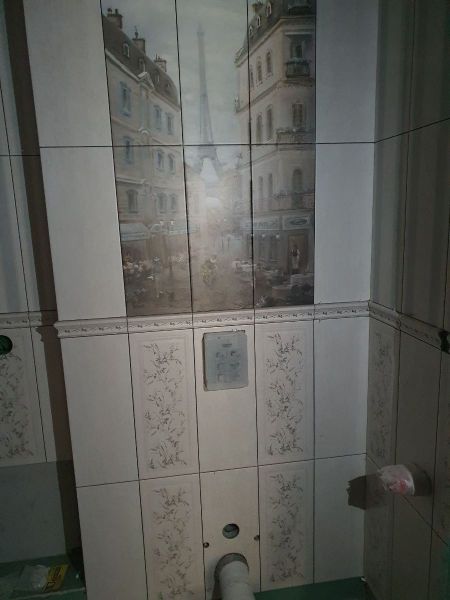

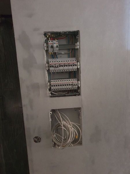

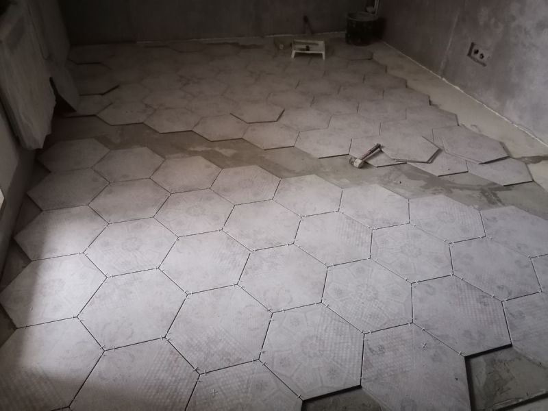

maus75 Опубликовано 20 января, 2021 Поделиться Опубликовано 20 января, 2021 Ремонт пересек экватор, начинаем чистовую, как всегда задержки поставок материала, все рубаху на себе рвут, все в наличии, как заказываешь и оплачиваешь, все сразу заднюю включают. Вывод, барыги чмо. Даже дорогие барыги. Электрики красавцы, берут дорого работают на 5 mcshaban, Бес и Алeкс 3 Ссылка на комментарий
Алeкс Опубликовано 20 января, 2021 Поделиться Опубликовано 20 января, 2021 36 минут назад, maus75 сказал: все в наличии, как заказываешь и оплачиваешь, все сразу заднюю включают хе-хе, добро пожаловать в клуб) в наличии всегда все есть потому что клиента нужно привлечь и деньги взять, а дальше все из центрального склада т.е. столицы тащится, все эти магазины только видимость, за фасадом кроме каталогов нет ничего, у них даже на складе квадратов меньше, чем в офисе, привезли товар, позвонили клиенту, выдали в течение недели. Гексагон этот с чем стыковать будешь? Не с ламинатом ли да еще неправильной формы? 39 минут назад, maus75 сказал: Электрики красавцы, берут дорого работают на 5 Как розетки и выключатели ставить будешь, так и оценишь их работу. Плюс мебель расставлять, полюбас где-то да одной розетки не хватит - классика ? Ссылка на комментарий

Unique Опубликовано 20 января, 2021 Поделиться Опубликовано 20 января, 2021 1 час назад, maus75 сказал: Электрики красавцы, берут дорого работают на 5 Или я ошибаюсь, или на вводе стоит УЗО вместо рубильника? А что за аппарат справа от него? Disclaimer для новичков, неумех, лентяев, etc: действую как в анекдоте про мышек и ежиков - "не грузите меня, я стратегией занимаюсь". Иначе говоря подсказываю направление решения проблемы, а не готовое решение. Попытки стребовать решение, обидеться, наехать и т.п. в зависимости от погоды на солнце могут вызывать обратку в спектре от "поржать" до "агрессия". Ссылка на комментарий
maus75 Опубликовано 20 января, 2021 Поделиться Опубликовано 20 января, 2021 Сань, это все проработано, просчитано, и обговорено не раз, дизайнериы постояно в контакте с нами. Задержка кстати из за московских фирм, наши все выполнили в срок, а москва отдыхает, но у них цена ниже. @Unique Как я понял у нас все через узо После болезни приеду, все спрошу, у нас еще сигналка стоит, там и он неё чтото. Что понравилось, вся разводка по потолку и видео отчет ежедневный. Ссылка на комментарий
Unique Опубликовано 20 января, 2021 Поделиться Опубликовано 20 января, 2021 3 минуты назад, maus75 сказал: Как я понял у нас все через узо Ввод через УЗО как бы не феншуй нифига. Там есть куча нюансов по его работе, поэтому ввод рубильником физическим лучше отключать. А дальше уже как хочешь - контроль напряжения, одно защитное узо на все линии, разводка по потребителям напрямую или через свое узо, ну и т.п. Хотя возможно рубильник стоит в этажном щите, тогда еще как-то понятно - но все равно в своем щите лучше гарантированно отрезать все рубильником при необходимости и не бежать к щиту (а он может быть закрыт на ключ) или не бояться что там кто-то возьмет и включит его. И еще вот в этом неизвестном (по фото хрен поймешь) аппарате справа судя по всему в один контакт заведено 2 жилы разом - что тоже не феншуй. И почему то пустует правый контакт. Интересно что это такое и почему так подключено? Я просто встречал "электрика" который дифф подключил только фазным проводом, а нулевой пустил в обход и никак не мог понять в чем проблема. Disclaimer для новичков, неумех, лентяев, etc: действую как в анекдоте про мышек и ежиков - "не грузите меня, я стратегией занимаюсь". Иначе говоря подсказываю направление решения проблемы, а не готовое решение. Попытки стребовать решение, обидеться, наехать и т.п. в зависимости от погоды на солнце могут вызывать обратку в спектре от "поржать" до "агрессия". Ссылка на комментарий

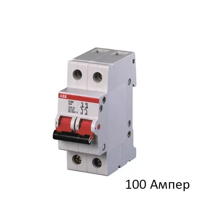

Алeкс Опубликовано 20 января, 2021 Поделиться Опубликовано 20 января, 2021 21 минуту назад, Unique сказал: Или я ошибаюсь, или на вводе стоит УЗО вместо рубильника? фото не очень там или ABB или EKF У ABB выключатель такого вида УЗО с кнопкой 25 минут назад, Unique сказал: что за аппарат справа от него? дифф Ссылка на комментарий
maus75 Опубликовано 20 января, 2021 Поделиться Опубликовано 20 января, 2021 @Unique Честно говоря, я не электрик, все эти вопросы задам при сдаче обьекта, 2 года гарантии меня немного успокаивают. Вот так посмотрел на работников, и понял( тут немного пересекается с темой о политики) зарабатыват то наша господа офигенно. На данном этапе, в хату в ложено 2,4 ляма, и еще предстоят траты на кухню, без технике, кухня 690 штук стоит. Ебать нищеие россияне, мы в очереди стоим Ссылка на комментарий
