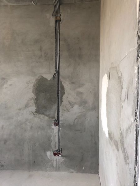

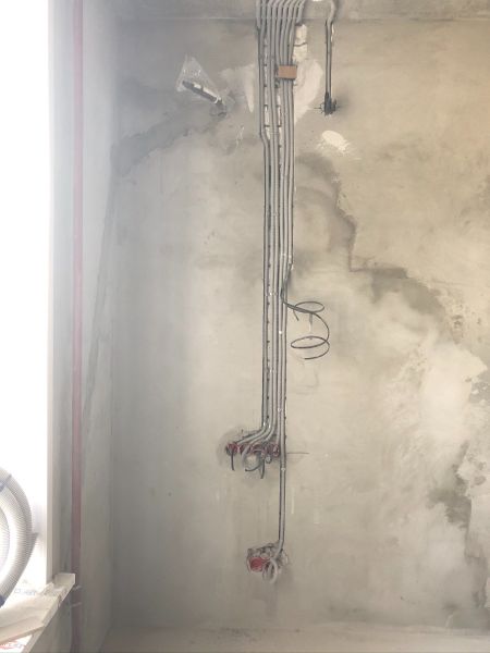

Алeкс Опубликовано 8 января, 2021 Поделиться Опубликовано 8 января, 2021 8 минут назад, ВПН сказал: вот так может еще быть Не надо гадать, добрался до дома. Вот как было. Ссылка на комментарий
DmIV Опубликовано 8 января, 2021 Поделиться Опубликовано 8 января, 2021 Смешной ты, Алекс. Полагаешь, эти картинки с десятком кабелей и болтающимися соплями неизвестной принадлежности сильно информативны? Еше раз : исходное напряжение и земля должны приходить из коробки. Искать надо оттуда. Нужно учиться принимать альтернативную точку зрения, даже, если она в корне не верна (С) Ссылка на комментарий
Алeкс Опубликовано 8 января, 2021 Поделиться Опубликовано 8 января, 2021 41 минуту назад, DmIV сказал: Полагаешь, эти картинки Это ответ на реплику выше о прокладке проводов. В целом я уже сам понял, что помощи тут не будет, так как вопрос был: да или нет. Но мы уже и к схемам обратились и к фото. Если вопрос стоит таким образом: 43 минуты назад, DmIV сказал: Искать надо оттуда. То ответ дан-ничего не ясно и я сам буду экспериментировать. 20 часов назад, Алeкс сказал: вопрос про расположение и пайку проводов, обычное выключение и с использованием переключателей-это разные схемы или без разницы Ссылка на комментарий
DmIV Опубликовано 8 января, 2021 Поделиться Опубликовано 8 января, 2021 1 час назад, Алeкс сказал: В целом я уже сам понял, что помощи тут не будет Я ответил тебе в Пн, 22:21. Далее ВПН привел тебе совершенно верную картинку-схему, копейка в копейку повторяющую мой пост. Тебе нужен кто-то гениальный и экстрасенсорно одаренный, чтобы увидел на твоих снимках с гофрами и определил зрительно, где какая жила от коробки и к светильникам. Я так, уж извини, не умею. И последнее - земляной ЖЗ провод в любом кабеле и в любой схеме запрещено использовать в качестве фазного, нулевого или коммутируемого. Нужно учиться принимать альтернативную точку зрения, даже, если она в корне не верна (С) Ссылка на комментарий
