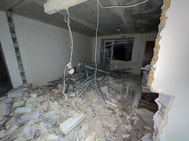

maus75 Опубликовано 15 ноября, 2020 Поделиться Опубликовано 15 ноября, 2020 Уже все разобрали, материалы куплены, с понедельника электрики заходять, новую разводку сделают, со среды сантехники. Пока работают четко. Все по графику. Ссылка на комментарий
Алeкс Опубликовано 15 ноября, 2020 Поделиться Опубликовано 15 ноября, 2020 И как тебе цены на медяху? Оценил уже? Ссылка на комментарий
maus75 Опубликовано 15 ноября, 2020 Поделиться Опубликовано 15 ноября, 2020 @Алeкс Неа, пол хаты переделывать только, половина медь, вторая люминь. За работы счет есть, а материалы по факту. Ссылка на комментарий
Алeкс Опубликовано 15 ноября, 2020 Поделиться Опубликовано 15 ноября, 2020 Алюминий только гемор с расчетами. А вот медь уже в цене кусается, тем более розеток нынче много всяких надо под разную нагрузку, ну у тебя двушка вроде, а я на треху офигел, когда подбил все чеки, правда и на розетках не экономил, они повсюду и разного сечения. Благо выбора из отечественных производителей хватает. Но провода это одно, а чистовые материалы-розетки, выключатели, лампочки, там тоже по бюджету можно не кисло провалиться. Ссылка на комментарий
maus75 Опубликовано 15 ноября, 2020 Поделиться Опубликовано 15 ноября, 2020 У меня треха 100 кв. Да, цены не дешман, люстры, розетки, это не считали еще, они после нашего одобрения посчитают, что выберем. По работам электро под ключ, 150 штук плюс минус выходит. Это по предварительной смете, но так как пол хаты уже медь, будет дешевле. Мы пока в бюджете держимся. Ссылка на комментарий
