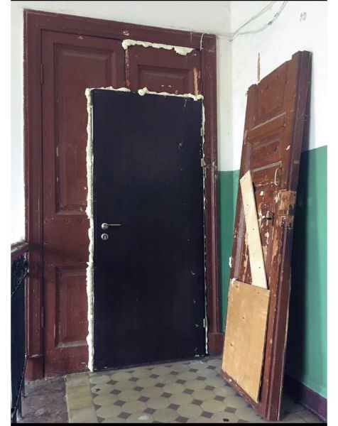

Алeкс Опубликовано 1 октября, 2020 Поделиться Опубликовано 1 октября, 2020 Как тебе такое, Илон Маск? Бес и Fund 1 1 Ссылка на комментарий
