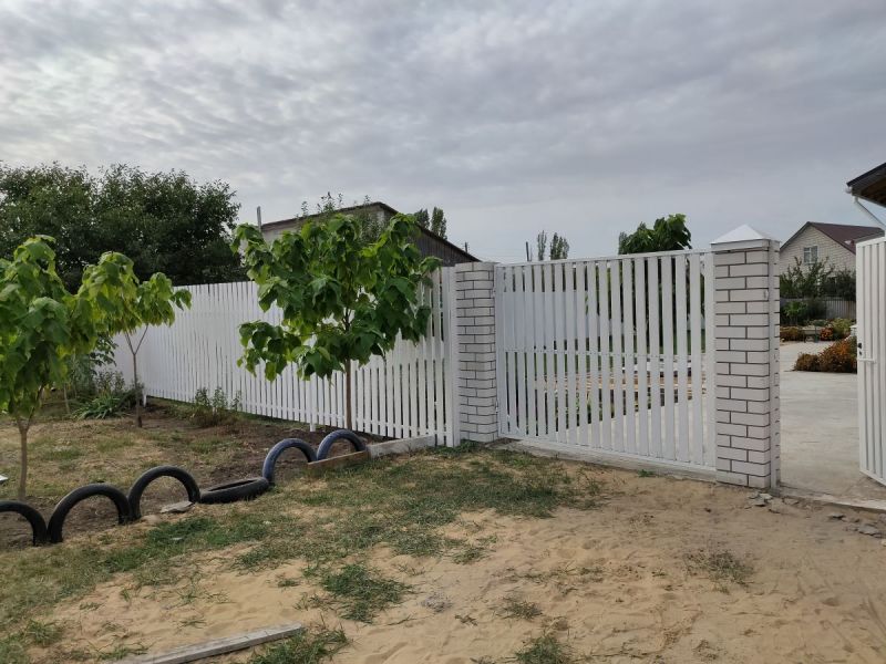

BratAntonio Опубликовано 8 сентября, 2020 Автор Поделиться Опубликовано 8 сентября, 2020 Тихой сапой я доделал свой забор) Убрал нафиг этот депрессивный профлист) Стало прям светлее и просторнее! trmntr, Алeкс, maus75 и 3 других 6 Как много прощается человеку, когда он - она! Ссылка на комментарий
Алeкс Опубликовано 8 сентября, 2020 Поделиться Опубликовано 8 сентября, 2020 Да, смотрится намного круче, молодца! Ссылка на комментарий
DmIV Опубликовано 15 сентября, 2020 Поделиться Опубликовано 15 сентября, 2020 В 08.09.2020 в 10:25, BratAntonio сказал: Тихой сапой я доделал свой забор Да, полная икебана. Однако, сдаётся мне, ящик ты вечером не смотришь и на диване не разлагаешься... Нужно учиться принимать альтернативную точку зрения, даже, если она в корне не верна (С) Ссылка на комментарий
BratAntonio Опубликовано 16 сентября, 2020 Автор Поделиться Опубликовано 16 сентября, 2020 16 часов назад, DmIV сказал: ящик ты вечером не смотришь и на диване не разлагаешься... ну почему, зима скоро, буду разлагаться) Как много прощается человеку, когда он - она! Ссылка на комментарий
