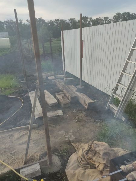

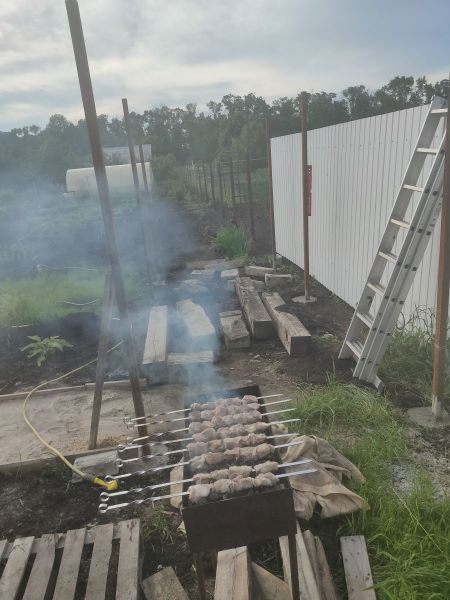

BratAntonio Опубликовано 8 июня, 2020 Автор Поделиться Опубликовано 8 июня, 2020 зачатки будущей мангальной зоны...) ну и лето наконец пришло) Бес 1 Как много прощается человеку, когда он - она! Ссылка на комментарий

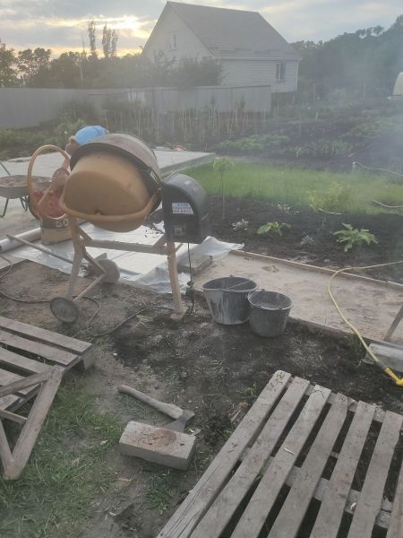

BratAntonio Опубликовано 27 июня, 2020 Автор Поделиться Опубликовано 27 июня, 2020 порвал сегодня жопу на британский флаг, но всю мангальную залил бетоном, вроде и мелочь, там всего 10 квадратов, но блин...) Если кто соберётся покупать себе бетономешалку, не скупитесь, берите самую большую, потом добрым словом вспомните!) Бес 1 Как много прощается человеку, когда он - она! Ссылка на комментарий
Бес Опубликовано 29 июня, 2020 Поделиться Опубликовано 29 июня, 2020 В 28.06.2020 в 00:38, BratAntonio сказал: Если кто соберётся покупать себе бетономешалку Аренда. Не? Алeкс 1 Природа мудра, и Всевышнего глаз Видит каждый наш шаг на тернистой дороге Наступает момент, когда каждый из нас У последней черты вспоминает о Боге... Ссылка на комментарий
BratAntonio Опубликовано 29 июня, 2020 Автор Поделиться Опубликовано 29 июня, 2020 2 часа назад, Бес сказал: Аренда. Не? да затрахаешься её арендовать, одного раза не хватит, а таскать её туда сюда дороже и дольше выйдет. Unique 1 Как много прощается человеку, когда он - она! Ссылка на комментарий

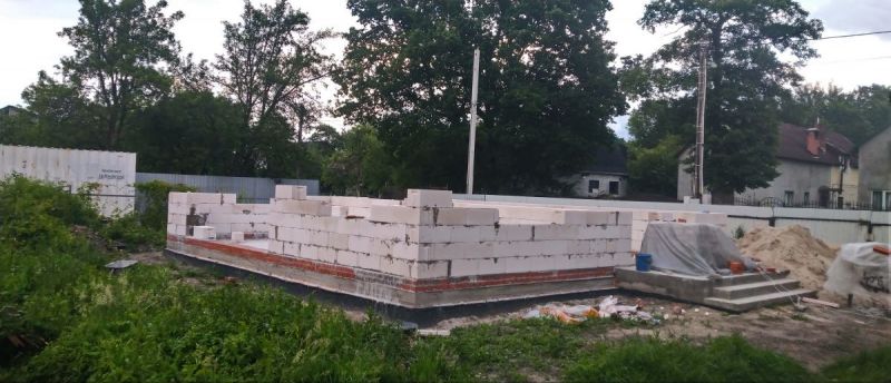

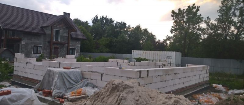

lifter Опубликовано 30 июня, 2020 Поделиться Опубликовано 30 июня, 2020 Ну, покажу и я свои небольшие успехи trmntr, Алeкс и Бес 3 Кто сильно захочет, тот найдет способ связаться со мной. Главное чтобы я захотел ответить Ссылка на комментарий

BratAntonio Опубликовано 1 июля, 2020 Автор Поделиться Опубликовано 1 июля, 2020 @lifter, позволь не скромный вопрос, газик твои работяги на раствор что-ли кладут? Или они так безобразно клеем разбрасываются? Чё со швами то происходит? Как много прощается человеку, когда он - она! Ссылка на комментарий
Бес Опубликовано 1 июля, 2020 Поделиться Опубликовано 1 июля, 2020 Ну ты еще до сколов докопайся lifter и Demasso 1 1 Природа мудра, и Всевышнего глаз Видит каждый наш шаг на тернистой дороге Наступает момент, когда каждый из нас У последней черты вспоминает о Боге... Ссылка на комментарий
lifter Опубликовано 1 июля, 2020 Поделиться Опубликовано 1 июля, 2020 @BratAntonio, не скромный ответ: на данном этапе работяг нет. Главный работяга я сам. ? Со швами нормально все. Просто там где есть скол по краю блока я замазываю весь шов :) на растворе только первый ряд. И если что, в отверстия для рук клея падает гораздо больше чем мои корявые ручонки размазали по блоку собирая излишки ? А если ты про блок на первом фото который у угла, то он вставлялся последним и пока вставлял клей сполз частично со стороны где гладкое примыкание (с другой стороны паз-гребень) На всякий случай замазал. Тем более потом один фиг все стены шпаклевать клеем. @Бес я когда блок получил, хотел ругаться ехать. Сколов было довольно много. Но два дня выходных просто сидеть не хотелось. А потом понял что те сколы фигня. По итогу из 7 паллетов по 40 шт. Сейчас осталось штук 20 целых, 2 со сколами на подрезку и кусков штук 5-6 готовых к использованию. Выкинуто кусков в общей сложности не больше чем если из них собрать 3 блока. Остальное все в дело пошло на кусочки в проемах дверных. Сейчас дошел до окон и понимаю что на подрезку придется брать целые блоки. Vadim II 1 Кто сильно захочет, тот найдет способ связаться со мной. Главное чтобы я захотел ответить Ссылка на комментарий
Vadim II Опубликовано 1 июля, 2020 Поделиться Опубликовано 1 июля, 2020 +1 . за то шо делаеш сам шо можеш , я когда строился многие работы , которые мог , выполнял сам. На первом фото , дом на заднем плане , это твой или соседа или гостевой ))) ? Ссылка на комментарий
BratAntonio Опубликовано 1 июля, 2020 Автор Поделиться Опубликовано 1 июля, 2020 4 часа назад, lifter сказал: @BratAntonio, не скромный ответ: на данном этапе работяг нет. Главный работяга я сам. ? Со швами нормально все. Просто там где есть скол по краю блока я замазываю весь шов :) на растворе только первый ряд. И если что, в отверстия для рук клея падает гораздо больше чем мои корявые ручонки размазали по блоку собирая излишки ? А если ты про блок на первом фото который у угла, то он вставлялся последним и пока вставлял клей сполз частично со стороны где гладкое примыкание (с другой стороны паз-гребень) На всякий случай замазал. Тем более потом один фиг все стены шпаклевать клеем. @Бес я когда блок получил, хотел ругаться ехать. Сколов было довольно много. Но два дня выходных просто сидеть не хотелось. А потом понял что те сколы фигня. По итогу из 7 паллетов по 40 шт. Сейчас осталось штук 20 целых, 2 со сколами на подрезку и кусков штук 5-6 готовых к использованию. Выкинуто кусков в общей сложности не больше чем если из них собрать 3 блока. Остальное все в дело пошло на кусочки в проемах дверных. Сейчас дошел до окон и понимаю что на подрезку придется брать целые блоки. Если делаешь сам, то абсолютно никаких вопросов! Только удачи хочется пожелать!) Как много прощается человеку, когда он - она! Ссылка на комментарий
lifter Опубликовано 1 июля, 2020 Поделиться Опубликовано 1 июля, 2020 @Vadim II, это соседский дом ? Фундамент тоже сам бы смог сделать, но это было бы долго. А сезон короткий. Крышу точно наемные делать будут. Окна ставить пока не знаю. Но скорее всего тоже куплю с установкой. Тем более цены дают приемлемые. @BratAntonio, спасибо Сегодня прохалявил вечер. Все что сделал это разнес остатки блоков, сложил паллеты в стопку, подмел плиту и всё. А, ещё расщедрился и полил парник ???? Немного офигел от того, что при заказе второй поставки блоков меня предупредили чтобы я не забыл подготовить пустые паллеты от первой. Они оказывается возвратные. Если не вернуть, то пока по 100 рублей за шт не заплачу, третьей поставки не будет ?????? Кто сильно захочет, тот найдет способ связаться со мной. Главное чтобы я захотел ответить Ссылка на комментарий
Бес Опубликовано 1 июля, 2020 Поделиться Опубликовано 1 июля, 2020 4 часа назад, lifter сказал: @Бес я когда блок получил, хотел ругаться ехать. Сколов было довольно много... Да, я примерно об этом. Не до жиру... По нормам, техкартам и еще по чемто-там ни одного скола не должно быть, совсем. Клеевой слой один-полтора миллиметра... Ну и т.д. и данные требования в принципе недостижимы. Ну как... Достижимы, но не нами Алeкс 1 Природа мудра, и Всевышнего глаз Видит каждый наш шаг на тернистой дороге Наступает момент, когда каждый из нас У последней черты вспоминает о Боге... Ссылка на комментарий
lifter Опубликовано 1 июля, 2020 Поделиться Опубликовано 1 июля, 2020 Производитель блоков и клея говорит что слой клея должен быть 2-3 мм. Я купил у них специальную кельму чтобы и слой одинаковый и нужной толщины и за один проход на всю ширину блока и по всей длине непрерывный был. Удобно. Ну и скол сколу рознь. Есть такие, что уже никуда не применить на первый взгляд. Но.... Я на них посмотрел и понял, что в кучу мусора им рано. Ещё фронтоны поднимать. А там пилить под скос. Как раз большие сколы и отпилю. Будет ровно ???? Кто сильно захочет, тот найдет способ связаться со мной. Главное чтобы я захотел ответить Ссылка на комментарий
