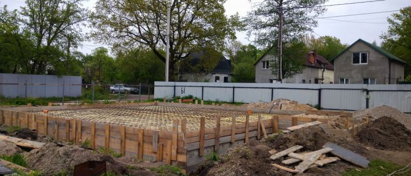

lifter Опубликовано 27 мая, 2020 Поделиться Опубликовано 27 мая, 2020 Немного отстаёт от графика. В пятницу бетон и начинается отсчёт дней на просыхание и набор прочности чтобы можно было нагружать плиту. А пока будет сохнуть будут утеплять, делать дренаж и первичную планировку вокруг дома. Отставание случилось не столько из-за погоды (из-за неё тоже) сколько из-за того, что меня не поняли правильно. Я хотел чтобы крыльцо и ступеньки заливались вместе с плитой. А ребятки поняли что я хотел просто чтобы они в том числе и их сделали, но в то время пока плита сохнуть будет. Сейчас не фоткаю особо. В пятницу было так Бес 1 Кто сильно захочет, тот найдет способ связаться со мной. Главное чтобы я захотел ответить Ссылка на комментарий

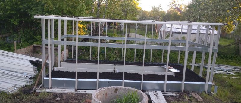

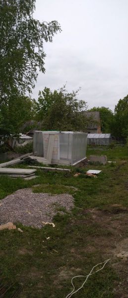

lifter Опубликовано 27 мая, 2020 Поделиться Опубликовано 27 мая, 2020 Сейчас арматуру выровняли и полностью застелили второй ряд, полностью готово крыльцо и ступени под заливку. Завтра обрежут излишки арматуры, торчащей из ленты, распорки на опалубку поставят,.... В общем марафет наведут, въезд подготовят под миксеры..... А в пятницу заливка. Пока суть да дело по вечерам чтобы не просто так каждый день ездить собрал парник. Получилось с замахом на церителли. В плане монументальности. Вот каркас Металл как бы бесплатно достался. Это если что двери лифтовые. Из порталов (коробок по русски) каркас собрал, створки на грядки супруге пойдут. Купил только поликарбонат. Полностью готовой нет. Вот так в субботу было Бес 1 Кто сильно захочет, тот найдет способ связаться со мной. Главное чтобы я захотел ответить Ссылка на комментарий

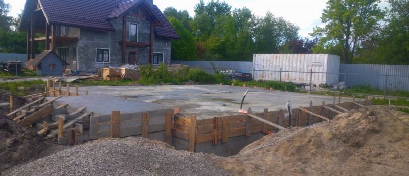

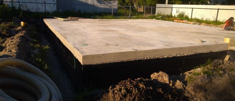

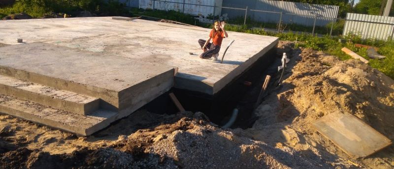

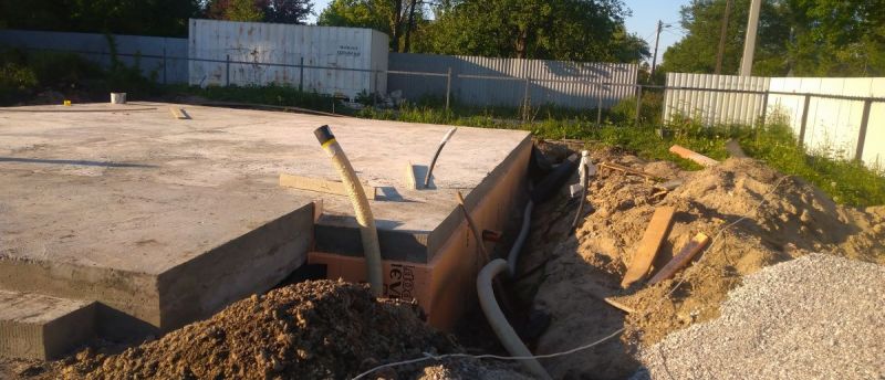

lifter Опубликовано 29 мая, 2020 Поделиться Опубликовано 29 мая, 2020 Днем когда заливали не смог попасть на участок. Работа. Вечером заскочил. Как-то так DmIV, Бес и BratAntonio 3 Кто сильно захочет, тот найдет способ связаться со мной. Главное чтобы я захотел ответить Ссылка на комментарий

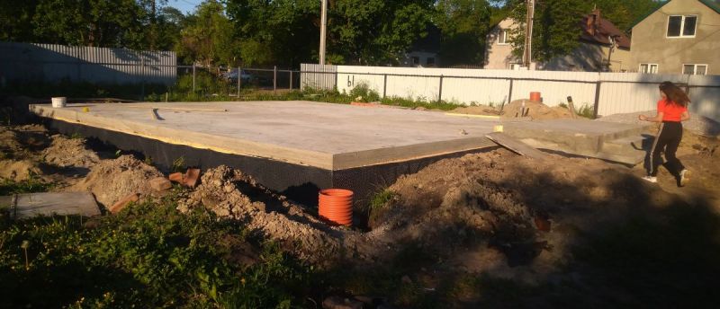

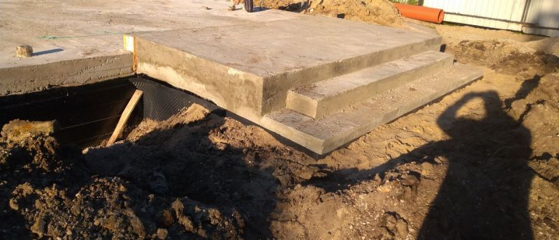

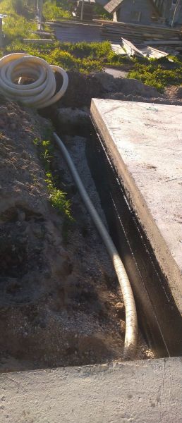

lifter Опубликовано 2 июня, 2020 Поделиться Опубликовано 2 июня, 2020 Сегодня было так Бес 1 Кто сильно захочет, тот найдет способ связаться со мной. Главное чтобы я захотел ответить Ссылка на комментарий
Unique Опубликовано 3 июня, 2020 Поделиться Опубликовано 3 июня, 2020 Не разглядел или действительно мембрана только вокруг крыльца уложена? Почему? Disclaimer для новичков, неумех, лентяев, etc: действую как в анекдоте про мышек и ежиков - "не грузите меня, я стратегией занимаюсь". Иначе говоря подсказываю направление решения проблемы, а не готовое решение. Попытки стребовать решение, обидеться, наехать и т.п. в зависимости от погоды на солнце могут вызывать обратку в спектре от "поржать" до "агрессия". Ссылка на комментарий
lifter Опубликовано 3 июня, 2020 Поделиться Опубликовано 3 июня, 2020 Лента еще утепляться будет экструдером. Между крыльцом и лентой утеплитель тоже проложен. Кто сильно захочет, тот найдет способ связаться со мной. Главное чтобы я захотел ответить Ссылка на комментарий

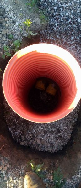

lifter Опубликовано 4 июня, 2020 Поделиться Опубликовано 4 июня, 2020 Сегодня так: Завтра должны закончить. Завтра же привезут кирпич. В понедельник блок и клей. Песок есть, цемент есть, вода есть. Начну на выходных стены Ручки чешутся уже maus75, Бес и vovcin 3 Кто сильно захочет, тот найдет способ связаться со мной. Главное чтобы я захотел ответить Ссылка на комментарий
