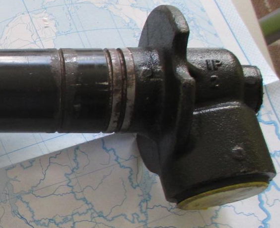

Igor888 Опубликовано 17 января, 2017 Поделиться Опубликовано 17 января, 2017 С разобранной стойки. На 2-м фото можно рассмотреть паз под стопорное кольцо. Паз находится на самом краю. Получается, что верхняя тарелка "приварена" к резине, а нижняя нет. В общем то, на поддомкраченой машине, наверное, если крутить стойку за сферу, она может немного вращаться вместе с нижней тарелкой. Patapych и DoktorMurz 2 С5, 2.0 HDI, 2009, ручная Ссылка на комментарий

DoktorMurz Опубликовано 21 января, 2017 Автор Поделиться Опубликовано 21 января, 2017 Оо спасибо. Так тут нет вкладышей, это и есть стойки целиком. Я думал, что верхний набалдашник куда вкручивается сфера - снимается. А с право на фото, что за 2 паза? Ссылка на комментарий
MityaSVR Опубликовано 21 января, 2017 Поделиться Опубликовано 21 января, 2017 Неужели так сложно сформулировать вопрос так, чтобы было понятно что спрашивается? Мозг сломать можно. Где это "с право" и какие пазы? Если правое фото, то там выступы на резинке. О чем речь-то? Ссылка на комментарий
Igor888 Опубликовано 21 января, 2017 Поделиться Опубликовано 21 января, 2017 (изменено) @MityaSVR, Вы видимо не заметили фото в посте №29, оно как то не так загрузилось. @DoktorMurz, почти наверняка это двойная закатка черной трубы гидроцилиндра-стойки на черной литой головке стойки. Изменено 21 января, 2017 пользователем Igor888 С5, 2.0 HDI, 2009, ручная Ссылка на комментарий
MityaSVR Опубликовано 22 января, 2017 Поделиться Опубликовано 22 января, 2017 Сто пудов это завальцовка. Ссылка на комментарий
Patapych Опубликовано 23 января, 2017 Поделиться Опубликовано 23 января, 2017 Все три паза идентичны. В местах верхних пазов еще и выроботка просматривается. (краска точно стерта). Обо что интересно, если резина, судя по фото, в этом месте большего диаметра. И не понятен главный вопрос. Ну вылезли стойки от просадки резины, это факт, судя по конструкции. А вот откуда берется стук? Ссылка на комментарий
DoktorMurz Опубликовано 23 января, 2017 Автор Поделиться Опубликовано 23 января, 2017 Стойка начинает ходить в верх - вниз на то расстояние на какое просела стойка, отсюда и стук. По крайне мере в моем случае. MityaSVR и shlec 2 Ссылка на комментарий
Igor888 Опубликовано 23 января, 2017 Поделиться Опубликовано 23 января, 2017 Все три паза идентичны. В местах верхних пазов еще и выроботка просматривается. (краска точно стерта). Обо что интересно, если резина, судя по фото, в этом месте большего диаметра. Пазы похожи, но на самом деле разные. Паз под кольцо проточен в форме полукруга под кольцо круглого сечения. Два паза закатки имеют форму более "утопленного" полукруга и чуть больше по диаметру. Краска или изначально "стерлась" в процессе закатки, или так покрасили после закатки. Стойка начинает ходить в верх - вниз на то расстояние на какое просела стойка, отсюда и стук. Как то не очень на это похоже. Резина возможно ужалась от времени и стойка чуть выше чем при новой резине( может это и не факт...). Допустим, что как то получилось( хотя я не могу себе представить как), что корпус стойки пошел вниз. В этом случае уставшая резина все равно разойдется и выберет все зазоры с мягким контактом головки стойки об резину. Стучать там вроде особо нечему, как то не верится, что нижняя тарелка может стучать по стопорному кольцу. С5, 2.0 HDI, 2009, ручная Ссылка на комментарий
