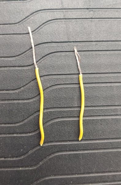

СанСаР Опубликовано 27 февраля, 2021 Поделиться Опубликовано 27 февраля, 2021 Приветствую всех. Такая же фигня у меня с проводкой. Уже второй раз паяют в сервисе переломившийся провод. Идея кинуть новые провода интересная, но всеравно возле самих датчиков и возле салона будет спайка. Кто менял жгут, где заказывали? ХозБлог Ссылка на комментарий

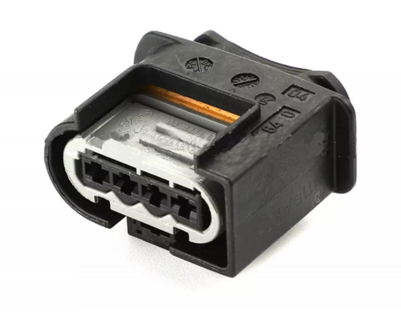

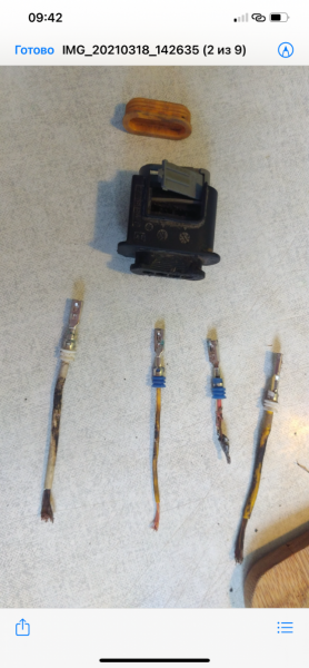

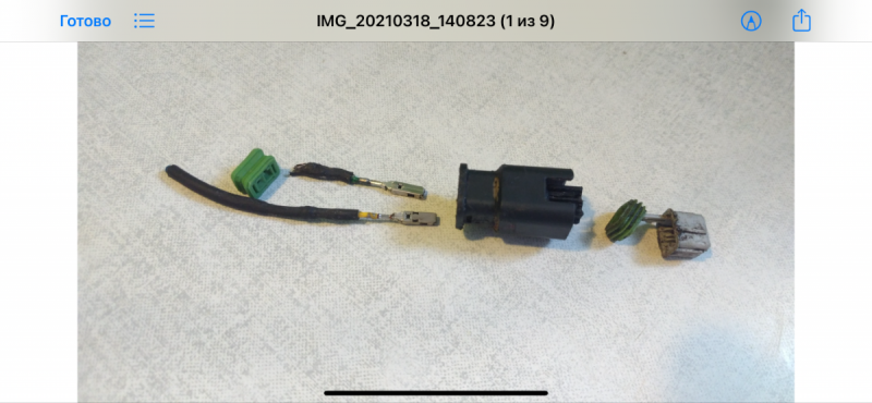

doktorvalek Опубликовано 19 марта, 2021 Поделиться Опубликовано 19 марта, 2021 А кто-нибудь находил в продаже разъемы , которые надеваются на датчик абс и стояночный тормоз. Ввиду того, что дважды в год приходится паять, крутить провода абс и тормоза, фишки разъема пришли почти в негодность, неплохо бы их заменить, а найти не могу. Спойлер Ссылка на комментарий
doktorvalek Опубликовано 28 марта, 2021 Поделиться Опубликовано 28 марта, 2021 Упорный труд и результат: https://a.aliexpress.com/_9ybvgk https://a.aliexpress.com/_A5aLmY заказал, жду. aktm, Alexandr_PSA, Бес и 4 других 4 3 Ссылка на комментарий

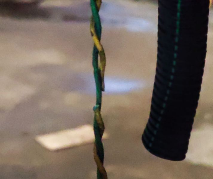

TimCom Опубликовано 24 апреля, 2021 Поделиться Опубликовано 24 апреля, 2021 После возникновения этой проблемы посидел за "первоисточниками", гугл покурил и сделал следующее: вскрыл шлейф на правое колесо от разветвления на ручник практически до выхода из кузова. Было найдено два перегнивших провода, к сожалению цвета не запомнил (было это в конце января), но гнилые места и так сразу видно. Соединил: скрутка + обжимка гильзой, т.к. пайка там нафиг не нужна. Результат: все ненужное погасло и системы заработали как положено. Перед этим "спецы" сбрасывали ошибки, меняли датчик ABS (причем за мой счет), типа "чистили" разьемы, пытались и дальше залезть, но не дал, а то бы наделали дел. Главной проблемой оказалось тогда найти теплый бокс на долгое время, так как район ручника и всех шлейфов был натурально вморожен в глыбу льда. Бес, frog2050, Vfirs и 2 других 3 2 Ссылка на комментарий
