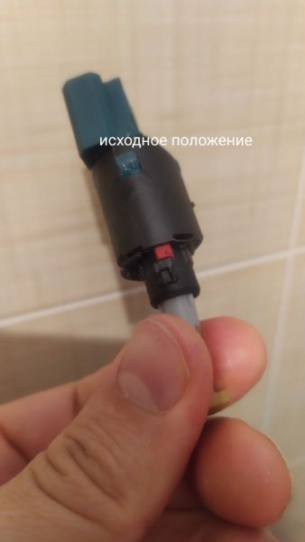

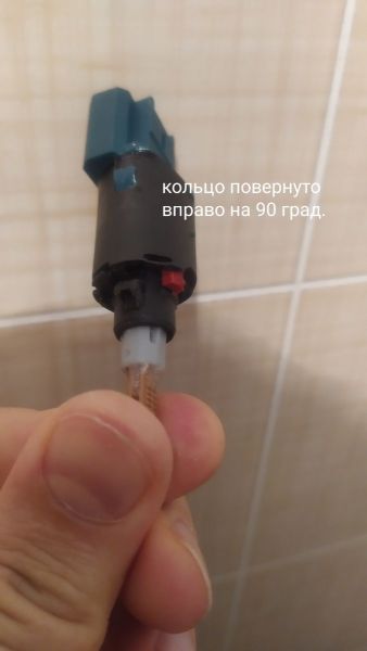

dimm7777 Опубликовано 20 марта, 2021 Автор Поделиться Опубликовано 20 марта, 2021 Здравствуйте. Подскажите, пожалуйста, бездарю, зачем на датчике круиз-контроля, он же датчик стоп-сигналов, установлено красное кольцо, которое поворачивается примерно на 90 град? В каком положении нужно устанавливать? Ссылка на комментарий
Hard17 Опубликовано 30 апреля, 2021 Поделиться Опубликовано 30 апреля, 2021 @dimm7777 На ничто не влиет, кроме фиксации контактов внутри разьема, что бы не выскакивали с разьема или другое назначение этого "чудо-девайса", фиксация самого разьема, что бы самопроизвольно не открывался и не терялся контакт. Работаю на предприятии где производят проводку для автомобилей Audi, Opel, Wolskvagen, Porshe, Lamborgini, Fiat с такими мелочами сталкиваюсь каждый день. Олегович, MaxAzima и Бес 3 Ссылка на комментарий
