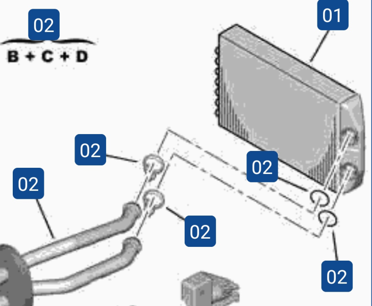

cirkus Опубликовано 9 ноября, 2021 Поделиться Опубликовано 9 ноября, 2021 Приветствую, господа. Знаю что вы всё знаете, помогите) Кто-нибудь знает как купить бюджетно хомуты и резинки для крепления отопителя? А то они продаются только с трубками за более чем 5т рублей. Номер комплекта 6448q7 Ссылка на комментарий

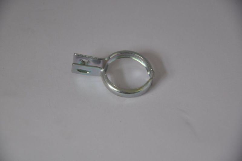

cirkus Опубликовано 9 ноября, 2021 Поделиться Опубликовано 9 ноября, 2021 @Бес пружинный разве будет держать? Есть такой опыт? Там они типа таких, вот с размером как угадать?. Ссылка на комментарий

cirkus Опубликовано 9 ноября, 2021 Поделиться Опубликовано 9 ноября, 2021 @mister z@Бес на самом деле он меньше, около 23 мм, у меня по крайней мере. Но проблема в том, что в офлайн магазинах таких хомутов нет, а в онлайн не пишут размер, только парт-номер... Ссылка на комментарий

GREENCIK Опубликовано 9 ноября, 2021 Поделиться Опубликовано 9 ноября, 2021 1 час назад, cirkus сказал: пружинный Только пружинный, не винтовой. «Капитан Зелёный из «Тайны Третьей планеты» - мой любимый инженер. Всё время недоволен, вздыхает, ничего не хочет, но делает всё, что надо. Постоянно всех спасает. Без конца ноет." Ссылка на комментарий
mister z Опубликовано 9 ноября, 2021 Поделиться Опубликовано 9 ноября, 2021 @GREENCIK Пружинный в оригинале. На разных AVA винтовые. +7 963 245 1140 Ссылка на комментарий
cirkus Опубликовано 9 ноября, 2021 Поделиться Опубликовано 9 ноября, 2021 @mister z VF7UA5FN8CJ730365 Ссылка на комментарий

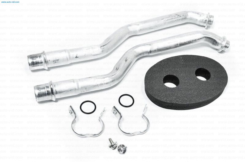

cirkus Опубликовано 9 ноября, 2021 Поделиться Опубликовано 9 ноября, 2021 @GREENCIK пружинному там не за что "держаться", а этот с углублением по середине, стягивает трубку и радиатор за выступы на концах. Вот на фото оригинальный набор @mister z Ссылка на комментарий
mister z Опубликовано 9 ноября, 2021 Поделиться Опубликовано 9 ноября, 2021 @cirkus Цепляются нормально. Я же их менял. Бес 1 +7 963 245 1140 Ссылка на комментарий
