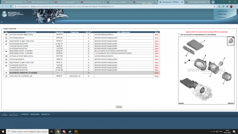

ZIGGY Опубликовано 5 июля, 2020 Поделиться Опубликовано 5 июля, 2020 Что то не так с вентилятором печки... Подбор автомобилей Peugeot\Citroen, подробности "Понакупят шнурков по объявлению, а пользоваться не умеют!" © Enzo С4-С5-С6-С4P-5008 Ссылка на комментарий
CRASH070 Опубликовано 5 июля, 2020 Поделиться Опубликовано 5 июля, 2020 Я правильно понимаю что это про него? под номером 1? Ссылка на комментарий
