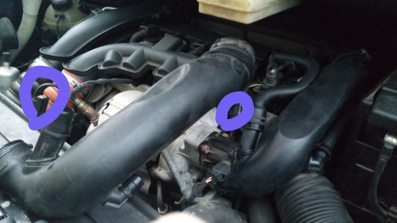

VerSerj Опубликовано 18 октября, 2016 Поделиться Опубликовано 18 октября, 2016 (изменено) Буквально две недели назад менял крышку по причине того, что были забиты каналы и давило масло. Отличить просто - с новой крышкой идет новый патрубок, старый круглый, с небольшим углублением сверху, а новый с плоским срезом сверху. Так же у новой крышки нет торцевой стенки где справа вверху выходит узкая трубка. Я менял как раз по этому списку, который ты привел. Но вообще на DS-ке 99% стоит новая крышка, ее переделали примерно в середине-конце 10 года, тогда серии DS,вроде, не было еще. Изменено 18 октября, 2016 пользователем VerSerj viadzi и Бес 2 Ссылка на комментарий

shlec Опубликовано 18 октября, 2016 Поделиться Опубликовано 18 октября, 2016 (изменено) @viadzi,Там беда не в том, что новая крышка или старая. В обоих стоит обратный клапан, который со временем пересыхает от температуры и перестает работать как положено. Поменять клапан не получится, поэтому меняется крышка в сборе( дорогая зараза). Нужно термостат переделать на 80-85 градусов и поставить новую клапанную, которая будет служить намного дольше. На новую крышку можно поставить старый патрубок, немного переделав конструкцию патрубка. У меня это получилось без проблем. А каналы там не забиваются, когда клапан перестает работать - турбина начинает дуть и во впускной коллектор и под клапанную, поэтому и проблема. Изменено 18 октября, 2016 пользователем shlec viadzi 1 Ссылка на комментарий

viadzi Опубликовано 18 октября, 2016 Автор Поделиться Опубликовано 18 октября, 2016 Отличить просто - с новой крышкой идет новый патрубок, старый круглый, с небольшим углублением сверху, а новый с плоским срезом сверху. Так же у новой крышки нет торцевой стенки где справа вверху выходит узкая трубка. Сравнил свою крышку с фотографиями и понял, что у меня таки старая крышка - стоит круглый патрубок и есть торцевая стенка. Очевидно, информация о том, что новые крышки появились только в июле 2012, верна. Буду менять старую крышку на новую. Ссылка на комментарий

shlec Опубликовано 22 ноября, 2016 Поделиться Опубликовано 22 ноября, 2016 @viadzi,В трубке( с правой стороны по ходу движения), идущей с клапанной масло присутствует? Ссылка на комментарий
VerSerj Опубликовано 22 ноября, 2016 Поделиться Опубликовано 22 ноября, 2016 @shlec, если по ходу движения - может с левой? Ссылка на комментарий
viadzi Опубликовано 22 ноября, 2016 Автор Поделиться Опубликовано 22 ноября, 2016 В трубке( с правой стороны по ходу движения), идущей с клапанной масло присутствует? не знаю, я не сам менял Ссылка на комментарий
shlec Опубликовано 23 ноября, 2016 Поделиться Опубликовано 23 ноября, 2016 (изменено) @VerSerj,Нет, с правой, откуда в задроссельное воздух идет. Ту, которую ты на фотке показывал. Если ее отсоединить от клапанной, есть ли там масло? У тебя уже спрашивал в другой теме. Изменено 23 ноября, 2016 пользователем shlec Ссылка на комментарий
