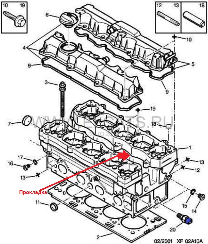

vitalik164 Опубликовано 3 октября, 2016 Поделиться Опубликовано 3 октября, 2016 Форумчане, всем добрый день! Нужна ваша помощь) Столкнулся с проблемой что потекла прокладка у крышки которая держит валы, следовательно и масло начинает попадать в свечные колодцы, но не могу понять как она правильно называется на этой машине чтобы заказать. На фото во вложение отмечена красной стрелкой. Вроде и не клапанная крышка и не ГБЦ? Заранее спасибо за помощь) Citroen Xsara, 1.6, 109 л/с, автомат. Ссылка на комментарий
dol Опубликовано 3 октября, 2016 Поделиться Опубликовано 3 октября, 2016 Там нет прокладки. Постели распредвалов стоят на герметике. Ссылка на комментарий
