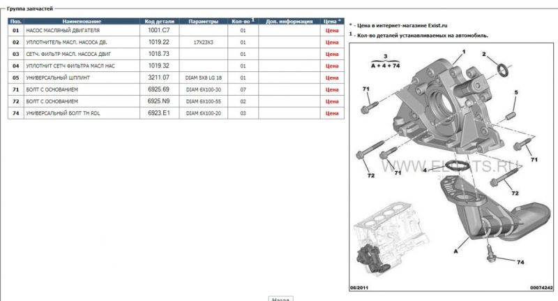

beerok Опубликовано 20 мая, 2020 Поделиться Опубликовано 20 мая, 2020 Итак, масло по прежнему капает. По периметру крышки разводов и мокроты пока нет. Идем дальше. Ищу картинку с сервисбокса кожуха закрывающего ГРМ. Маслонасос расположен ниже этого кожуха? Что внутри кожуха ГРМ может подтекать? Настроен на замену ремня ГРМ и роликов давно. Вот думаю, если кожух снимут, ведь можно будет понять - там течь или нет? Такое ощущение, что масло появляется на нижней грани корпуса кожуха ГРМ.... Куда еще копать? Мой автомобиль Citroen С5 2006 Restyle 1.8 бенз Ссылка на комментарий
ZIGGY Опубликовано 20 мая, 2020 Поделиться Опубликовано 20 мая, 2020 Прокладка масляного насоса. Меняется вместе с ГРМ, со снятием поддона. Подбор автомобилей Peugeot\Citroen, подробности "Понакупят шнурков по объявлению, а пользоваться не умеют!" © Enzo С4-С5-С6-С4P-5008 Ссылка на комментарий
beerok Опубликовано 21 мая, 2020 Поделиться Опубликовано 21 мая, 2020 Судя по картинке там 2 прокладки... 2 и 4 номера. Спойлер А течь может быть внутри кожуха ГРМ? Например какой-то там сальник. Что-то элькатс каталог не грузится.... не могу показать картинку. Мой автомобиль Citroen С5 2006 Restyle 1.8 бенз Ссылка на комментарий
mister z Опубликовано 21 мая, 2020 Поделиться Опубликовано 21 мая, 2020 Номер 2 +7 963 245 1140 Ссылка на комментарий
ZIGGY Опубликовано 21 мая, 2020 Поделиться Опубликовано 21 мая, 2020 4ую тоже лучше взять. Раз туда лезть... Подбор автомобилей Peugeot\Citroen, подробности "Понакупят шнурков по объявлению, а пользоваться не умеют!" © Enzo С4-С5-С6-С4P-5008 Ссылка на комментарий

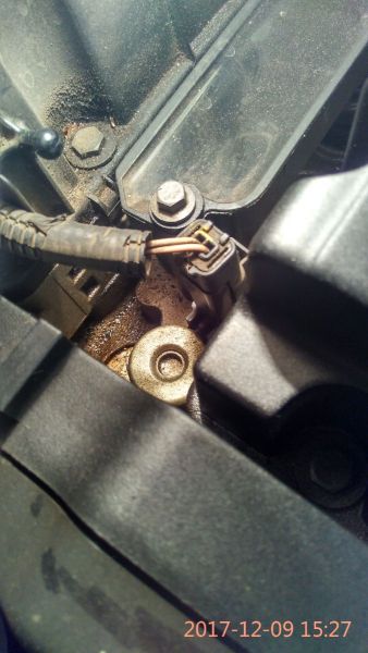

beerok Опубликовано 15 октября, 2020 Поделиться Опубликовано 15 октября, 2020 Кароче, течь масла была из-за высохшей прокладки (сальника) какого-то "регулятора фаз, который в зависимости от условий доворачивает ... распредвал на угол до 30 градусов. Масло потиху сочилось и внутри кожуха ГРМ всё в масле. Будем отмывать." В кавычках это цитата слов мастера. Воспроизвожу почти дословно по памяти. Я нифига особо не понял что это за деталь с высохшей прокладкой. Как сказали отдельно прокладка не продаётся, только вместе с этой деталью, которая стоит приличных денег..... Попробуют подобрать прокладку.... Мда... П.С. Самостоятельно копаюсь в каталогах з\ч - найти не могу что за деталь. Может кто в курсе что за оно может быть? Мой автомобиль Citroen С5 2006 Restyle 1.8 бенз Ссылка на комментарий
ИС-Xantia Опубликовано 15 октября, 2020 Поделиться Опубликовано 15 октября, 2020 Возможно это про электроклапанок регулятора фаз, кой расположен левее катушки зажигания и правее кожуха ремня ГРМ. Под него можно легко подобрать подходящую прокладку-колечко. Когда-то я тоже на него грешил из-за течи масла, но дело оказалось банально из-за прокладки клапанной крышки. Бес 1 С5-II, ГА-3, 2,0 RFJ (EW10A) 2007г МКПП. До него Xantia 1,9D 1994г была 12 лет. Ссылка на комментарий
beerok Опубликовано 15 октября, 2020 Поделиться Опубликовано 15 октября, 2020 Да, он самый. Прокладка под ним просто рассыпалась в руках. Родная прокладка идет с квадратным сечением. Подобрали подходящую, зажали на сколько можно. Буду наблюдать. Но раз уж купил сальники распредвалов и коленвала, и разобрали узел ГРМ, тоже сказал заменить. Мой автомобиль Citroen С5 2006 Restyle 1.8 бенз Ссылка на комментарий

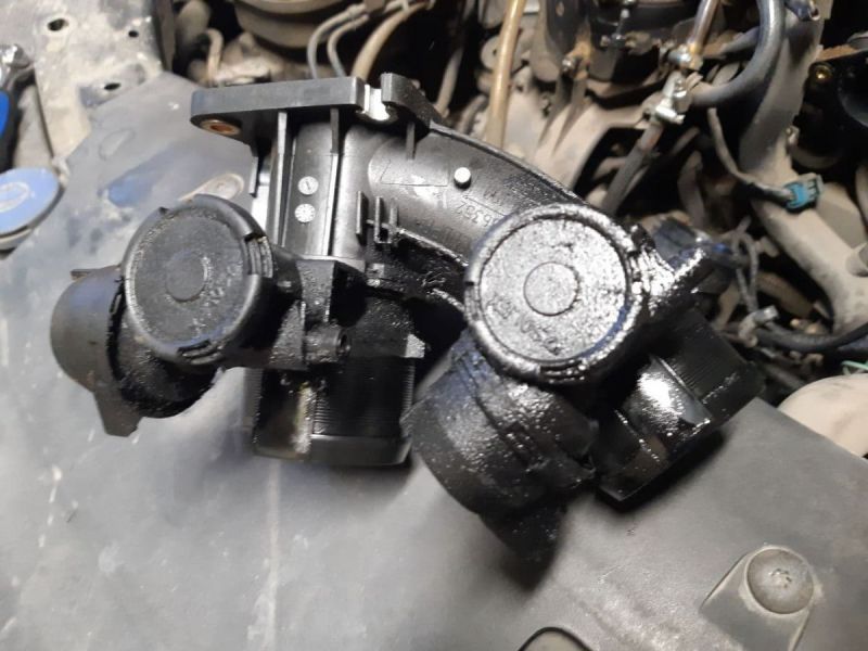

AdVitam Опубликовано 27 февраля, 2021 Поделиться Опубликовано 27 февраля, 2021 Привет, двигатель DW10BTED4 течет масло через дроссельную заслонку, снял её, внутри вся в масле и саже. Что может быть причиной нагнетания туда масла? Ссылка на комментарий
ZIGGY Опубликовано 27 февраля, 2021 Поделиться Опубликовано 27 февраля, 2021 Турбина масло потихоньку гонит. Снять резиновые патрубки до и после кулька, кулёк, все промыть, поставить взад, кататься... Очень делать нечего снять впускной коллектор и его тоже отмыть Подбор автомобилей Peugeot\Citroen, подробности "Понакупят шнурков по объявлению, а пользоваться не умеют!" © Enzo С4-С5-С6-С4P-5008 Ссылка на комментарий
AdVitam Опубликовано 27 февраля, 2021 Поделиться Опубликовано 27 февраля, 2021 2 часа назад, ZIGGY сказал: Снять резиновые патрубки до и после кулька, кулёк, все промыть, поставить взад, кататься... А что за кулек? Ссылка на комментарий
Southdot Опубликовано 27 февраля, 2021 Поделиться Опубликовано 27 февраля, 2021 23 минуты назад, AdVitam сказал: А что за кулек? Видимо интеркуллер, дополнительный радиатор такой. Ссылка на комментарий
