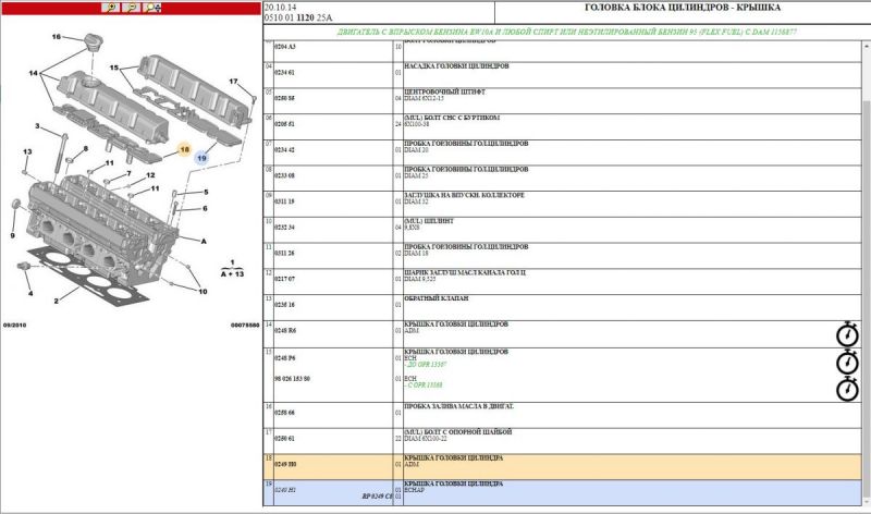

beerok Опубликовано 30 марта, 2020 Поделиться Опубликовано 30 марта, 2020 Беда, что-то не нашел артикулов прокладки без крышки. Нагуглил 0249C8 но особой уверенности нет. Таки не хватает сервисбокса.... Мой автомобиль Citroen С5 2006 Restyle 1.8 бенз Ссылка на комментарий
Бес Опубликовано 30 марта, 2020 Поделиться Опубликовано 30 марта, 2020 21 минуту назад, beerok сказал: Нагуглил 0249C8 но особой уверенности нет. Потому что это одна из прокладок двигателя EW10A И голова там: 0200 HK или RP 0200 HP ГОЛОВКА ЦИЛИНДРОВ НОВАЯ А у тебя EW7A 0200 GQ ГОЛОВКА ЦИЛИНДРОВ НОВАЯ Природа мудра, и Всевышнего глаз Видит каждый наш шаг на тернистой дороге Наступает момент, когда каждый из нас У последней черты вспоминает о Боге... Ссылка на комментарий
