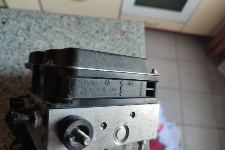

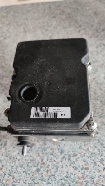

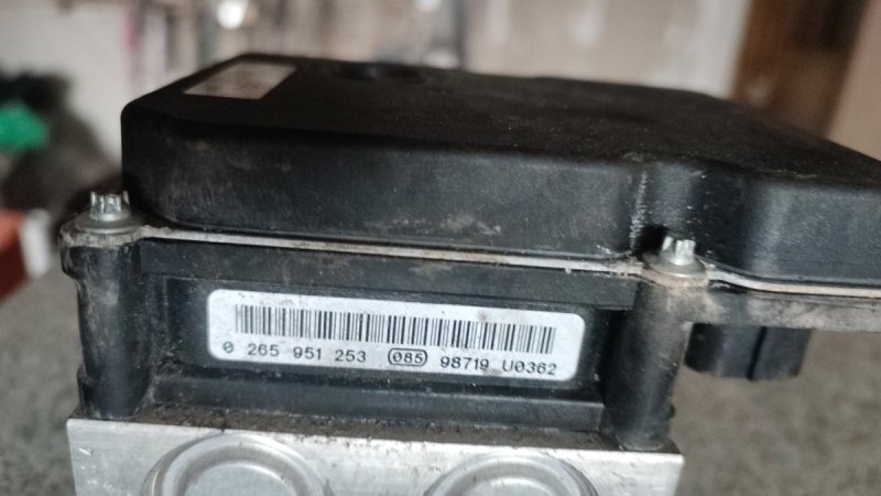

Геннадий младший Опубликовано 9 октября, 2024 Поделиться Опубликовано 9 октября, 2024 Добрый день. Может кто нибудь может сказать по которыми кодами на абс блоке искать другой абс блок. Каторые тут важные а каторые нет Ссылка на комментарий
