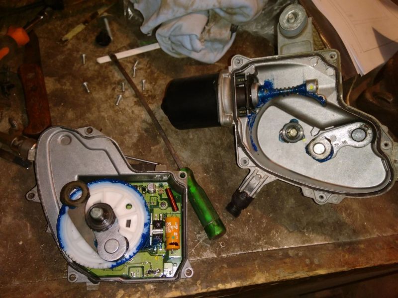

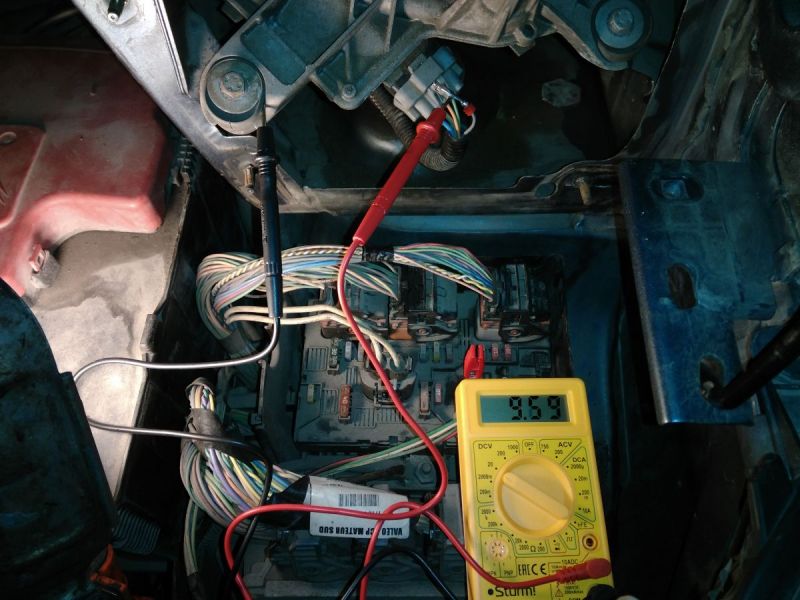

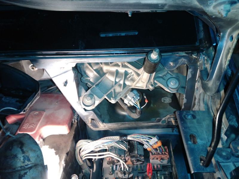

Shelk Опубликовано 7 января, 2021 Поделиться Опубликовано 7 января, 2021 Проверил сегодня Lin канал на управление стеклоочистителем. При его отключении от привода реакций не последовало НИКАКИХ. Т.е. это действительно аварийный режим. Отсоединял от водительского и пассажирского моторов - без разницы. Диагбокс также не обнаружил изменений, просто как не было так и нет связи, и всё. Вскрыл привод водительский, криминала никакого не обнаружил, на всякий пропаял ножки подключения к плате. Кстати, при замере мультиметром (больше нечем) На LIN шине имеется напряжение которое непрерывно незначительно меняется, т.е. получается, что сигнал от блока BSM идет, а сам мотор не реагирует. Пока ищу автоэлектронщика, чтобы определиться, какой блок под замену (мотор водительский или BSM). Разом все менять не считаю правильным. Буду рад вашим советам. И ещё, проверял как BSI видит режимы работы стеклоочистителей - видит все режимы, на датчик дождя также реагирует (смотрел в меню просмотра основных параметров). Ссылка на комментарий

Shelk Опубликовано 13 марта, 2022 Поделиться Опубликовано 13 марта, 2022 Всем доброго времени суток. Забыл отписаться, но думаю тему надо закрыть. Сделал по такому примеру https://drive2-ru.turbopages.org/drive2.ru/s/l/9812531/ Заменил микросхему только в водительском приводе, в пассажирском её не было. Выход из строя произошёл скорее всего от прикуривания и скачка напряжения в этот момент (стоит скандинавский свет и фары загораются сразу после запуска двигателя). Также раньше очень редко дворники вообще отключались и не работали ни в каком режиме, теперь подобного нет. Так что, возможно, микросхема уже была с повреждением. Итого цена ремонта 90 рублей микросхема и пачка сигарет телемастеру. Бес, A20C и Alexvlad 3 Ссылка на комментарий
