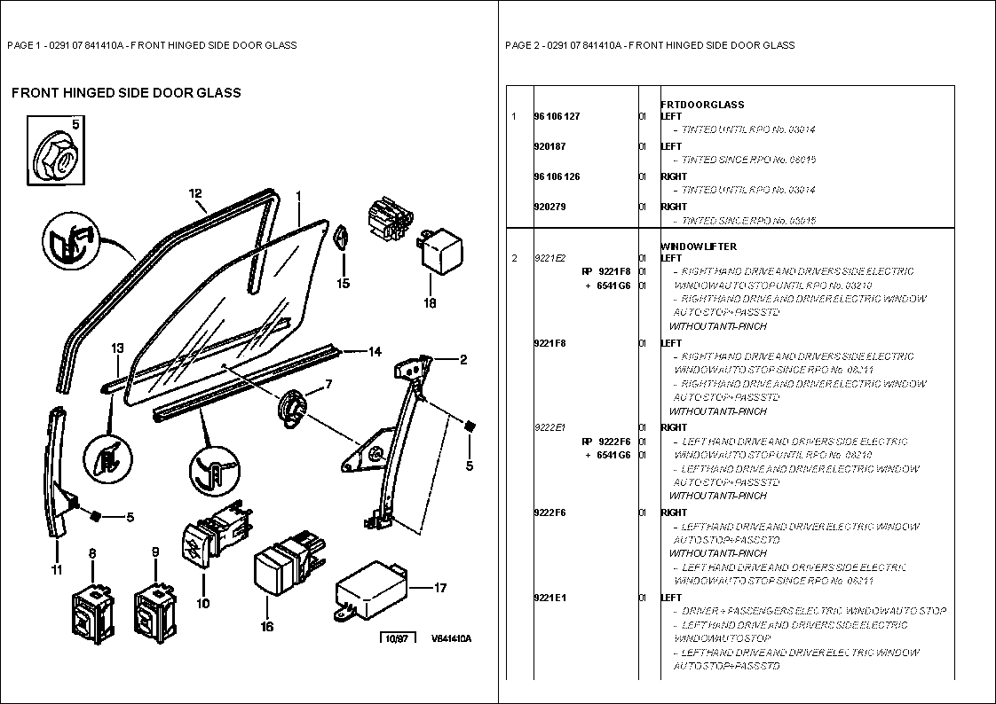

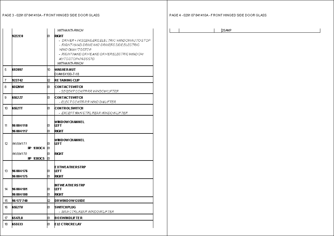

елисеев Опубликовано 25 февраля, 2008 Поделиться Опубликовано 25 февраля, 2008 (изменено) я так понял...это водительская дверь и кнопка с буквой А?..видима гдето цикл рассыпается автоматики..посмотри в концевиках..а ваще...машинки любят выдумывать мелкие гадости:) смотри позиции 8-9 11.bmpПолучение информации... 12.bmpПолучение информации... Изменено 25 февраля, 2008 пользователем елисеев Ссылка на комментарий
