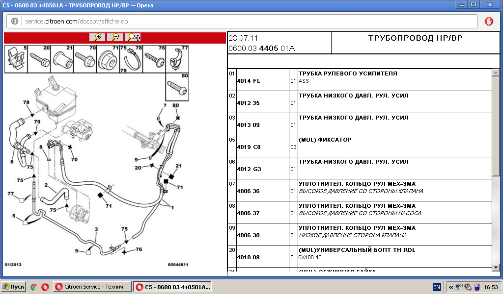

bwaoiz Опубликовано 27 июня, 2016 Поделиться Опубликовано 27 июня, 2016 Добрый день, помогите пожалуйста. В наличии Ситроен С5 2001г.в. ВИН VF7DC6FZB76086878 По ПТС родной двигатель 1.8, но двигатель менялся на 2 литра. Не могу найти гидравлические шланги/трубки в количестве 2шт идущие на рулевую рейку. Ссылка на комментарий
Radiopulsar Опубликовано 27 июня, 2016 Поделиться Опубликовано 27 июня, 2016 (изменено) Вот что "бьется" по Вашему VIN. При замене двигателя трубки, вероятнее всего, не менялись. 1.bmp Изменено 27 июня, 2016 пользователем Radiopulsar С5 EW10J4, МКПП BE4J продан, самые теплые воспоминания. С5 X7 EW10A, АКПП AL4 Ссылка на комментарий
